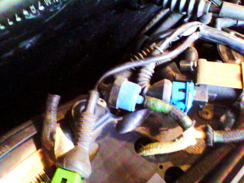

    Оторвав этот шланг ты организовал прямой подсос в задроссельное пространство неучтенного воздуха .

    Я согласен, так мне что делать , авто уже не на гарантии. проверить ещё раз и если вылезет ехать к диллеру, проверять офф. и если вылезет то пробовать по кулансу менять сцепу?
