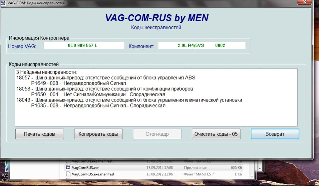

  12. corsa877
    corsa877 Новичок
    24 июн 2012
    71
    А4/В6 ALT 2.0 04г.
    #8072 corsa877, 7 окт 2012
    из охранки не штатной ни чего недолжно быть вообще.
    менялась вся проводка в авто, панель приборов 8Е0 920900L и подозреваю что и ЭБУ [​IMG], последние друг с другом не синхроизированы (ни как эту заразу не получаеться самому сделать, вылезает ошибка о не возможности провести это действие в 50 канале, пытались и приборку переводить как в 4м режиме так и в 6м (должна быть хорошей, прислал соклубник проверенный с логином), из ЭБУ сами логин вытянули)
    на авто изначально была штатная охранка, от неё осталась сирена в багажнике, подключена к бортовой сети, но её вообще не трогал(не проверял VAGom)
  13. Димася
    Димася Живу я здесь
    24 дек 2010
    1.493
    А4В6,АМВ,Q+мешалка,Урод С6, трахторчуга
    хэлп:flirty:
  14. melkon
    melkon Суровый диагност
    21 сен 2005
    27.089
    Touareg CR 3.0TDI
    Ага ! Ну тады ой ... Ты тут вопросы в таком случае можешь долго задавать, но разгребать твой винигрет из компонентов только тебе придется на месте ... Для начала тебе надо понять хотя бы совместимы ли они между собой . Ни кто же не знает что и с чем первым там надо связывать и как у тебя ... Иммо off часом не сделали в моторном ?

    bmx
    Я ему приборку выслал 8E0920900L для эксперимента. Перед отправкой делал имитацию синхры с моторным на столе с родным чипом. Лампа иммо гасла.По его ВИНу надо 900N, но честно говоря непонятны ошибки по моторному.Чето Влад , есть правда мысль об безыммо:shock:. Александр, ты выложи еепром моторного. Проги я тебе дал будем смотреть.
