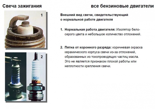

    Спасибо! Действительно, всё уже описывалось! Заметил вчера на свечах красноватый нагар и в нижней части, где после резьбы керамика начинается ржавая кайма небольшая. Свечи прошли около 20 000 км. Свечи сухие. Может этот нагар быть от 95го бензина?(раньше лил 92)
  2. michфуд
    michфуд Старожил
    12 окт 2005
    15.243
    A4 8E 2,0 01
    может от ферроцина
    заправку надо правильную иметь

    Заправки разные, но все Лукоил. Уж и не знаю чем тогда заправлять...
