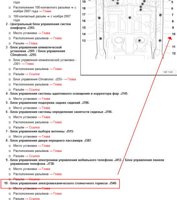

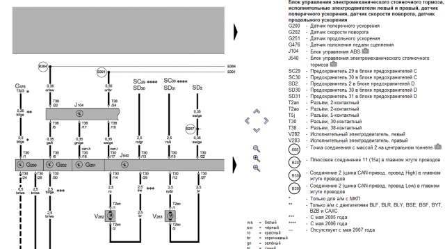

    помогите выпрыгивают две ошибки - загарается на приборке "отключена система стабилизации или ABS)
    01542- Датчик скорости поворота-G202
    01423- Датчик поперечного ускорения-G200
    Машина passat b6.

    проводку проверить в первую очередь, правильность кодировки блока - датчики встроены в блок, возможно его под замену
