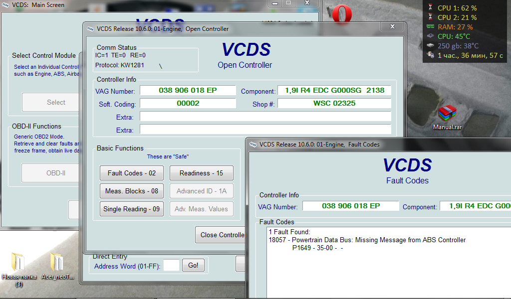

  10. Coddy
    Coddy Bаnnеd :)
    2 ноя 2010
    1.963
    Башкортостан респ.
    A4 B8 2.0TDI
    #4270 Coddy, 20 июн 2011
    позволяет менять только между хххх01 и хххх02..
    поменял на хххх02 легче не стало :(
    ошибка все равно вылазит. ошибку тер несколько раз))
    [CUT][​IMG][/CUT]
    опа.. я очень не внимателен...
    было то 18034 - Powertrain Data Bus: Missing Message from TCU
    А теперь про АБС, завтра буду пробовать кодировать АБС.
