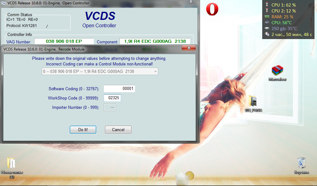

  13. Coddy
    Coddy Bаnnеd :)
    2 ноя 2010
    1.963
    Башкортостан респ.
    A4 B8 2.0TDI
    Вылезла ошибка по двигателю:
    1 Fault Found
    18034 - Powertrain Data Bus: Missing Message from TCU
    P1626 - 35-00 - -
    Что это значит? куда смотреть? как лечить?:shock:

  17. Coddy
    Coddy Bаnnеd :)
    2 ноя 2010
    1.963
    Башкортостан респ.
    A4 B8 2.0TDI
    #4257 Coddy, 18 июн 2011
    видел. до конца не дочитал. :D
    в общем это связь с блоком АКПП? у меня механика. блок акпп отключил,
    советовали перекодировать блок двигателя, но у меня вроде и так все как положено:
    [CUT][​IMG][/CUT]
  18. imap
    imap Завсегдатай
    8 янв 2009
    891
    А4 1.8TQ, AWM МКПП
    Да, это оно. Блок двига не находит АКПП. Меняй кодировку:)

  20. Coddy
    Coddy Bаnnеd :)
    2 ноя 2010
    1.963
    Башкортостан респ.
    A4 B8 2.0TDI
    оказалось не так как пололенно, вверх тормашками :D
