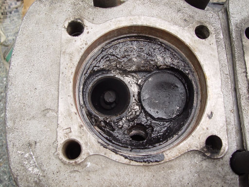

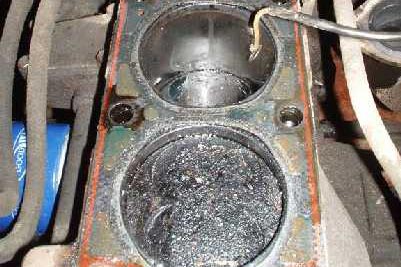

    На что влияет высокая детонация и на сколько это критично?

    Originally Posted by melkon2002
    Звенит - детонирует ( "пальцы звенят" слышал такое ?)
  18. melkon
    melkon Суровый диагност
    21 сен 2005
    27.089
    Touareg CR 3.0TDI
    Набери в гугле "что такое детонация " или "последствия детонации " и найдешь такое
    Ну и так далее ...
