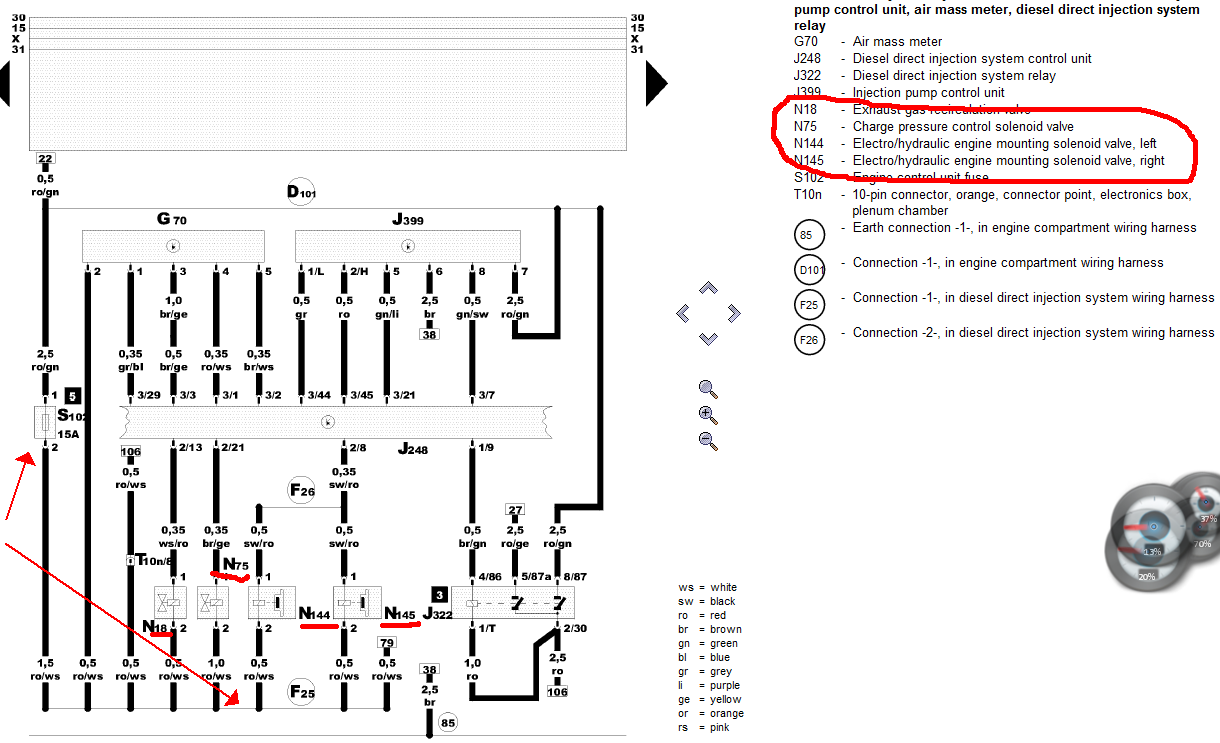

    предохранитель f15 и точка f25 имхо

    Я так понял, проблема с secondary air.
    Большой предохранитель насоса находится рядом с реле, в коробке блока управления двигом. В первую очередь проверить его.
    Сам насос проверяется подачей напряжения напрямую от батареи толстыми проводами. Крокодилы для прикуривания с зажатыми гвоздями подойдут.
    Целостность магистралей проверяется визуальным осмотром и запуском рабочего насоса при полностью собранной системе.

    Если пройти дальше по схеме, там же найдется и управление вентиляторами их списка ошибок. Единственное что не вписалось в стойную картину - игла, но ето может просто быть глюк из-за сбоя во всем остальном.
    Итого, похоже что подглючивает одна из пар контактов главного реле - J322 на рисунке Мича с красными стрелками. Достать, открыть, заглянуть, заменить.
    Находится эта релюха в ящике блока управления двигателем перед лобовым стеклом. Установлена в дополнительной колодке под номером 3 (см вложение). Под номером 5 находится главный предохранитель системы управления, его достать, осмотреть, и вставить на место подергав несколько раз для надежного контакта в гнезде.

    Спасибо большое , буду разбираться! ещё один вопросик, какое сопротивление должно быть в клапане N75? на моём показывает 2-4 Ом, это нормально? и ещё, какое на него подаётся напряжение с фишки? у меня примерно 9 вольт, а на рядом стоящем N18 12Вт.

    Да что ты до клапана этого докопался ? Я тебе про реле уже неделю назад писал ... Ты его проверил ?
