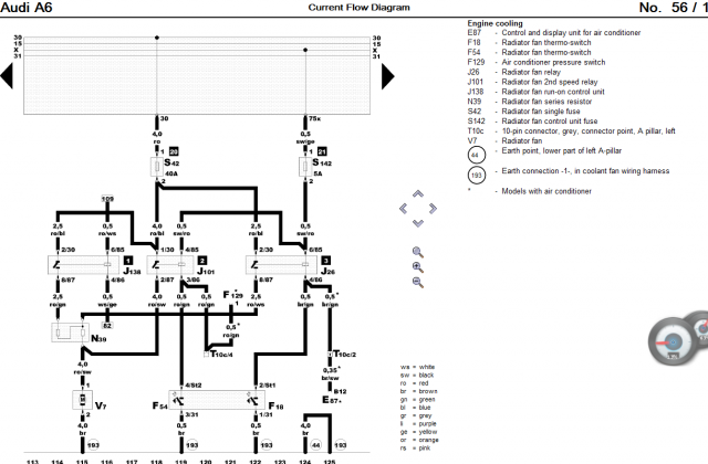

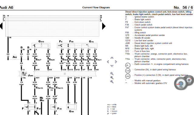

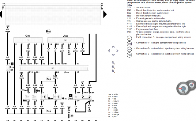

    Нет.
    Кто-нибудь, у кого ельза под рукой, сбросьте електросхему этого движка плз!
  16. michфуд
    michфуд Старожил
    12 окт 2005
    15.243
    A4 8E 2,0 01
    тебе зачем?
  17. Браза Далли
    Браза Далли Живу я здесь
    13 авг 2005
    4.730
    У человека судя по всему неразрешимая проблема, а у меня есть минута позаглядывать в схемы. Но ельзы нет )
    Может мысля какая посетит.
