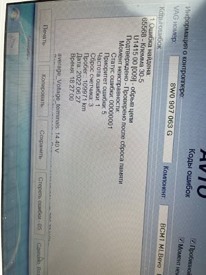

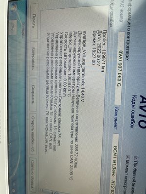

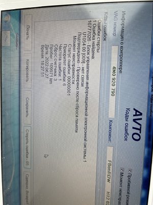

    Всем доброго дня! Подскажите может кто сталкивался ? 2 ошибки висят. За что отвечают не смог нагуглить.
  19. Melkon&Ratkov
    25 фев 2014
    8.532
    И не сможете ...
    По первой подключать ODIS и ведомым поиском работать . Судя по всему какая то проблема с входящим напряжением блока . По второй если все работает и отображает на приборке то забыть .

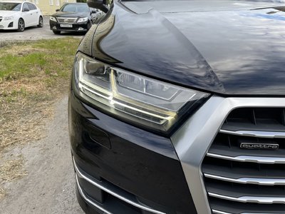

  20. АНДРЕЙ222
    АНДРЕЙ222 Новичок
    24 сен 2014
    80
    Тюменская обл.
    (Q7 4.2TDI S-line08 Была) Сейчас Q7 4m TDI
    Из за подгоревшего диода дхо может быть?
    Как бы все остальное работает как раньше, ошибок этих не было единственное что делал каристой активировал выключение дхо на ручнике
