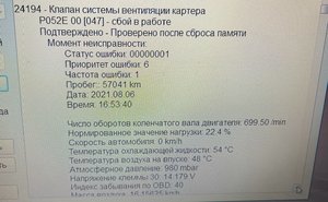

  14. maxbog
    maxbog Новичок
    12 дек 2007
    92
    Audi Q7 4M, 3.0 tfsi, 2015
    Добрый день. Такая вот ошибка периодически появляется. Подскажите пожалуйста где этот клапан находится? и стоит его менять или так дальше ездить? На приборке ничего не выскакивает, увидел когда ГУ обновлял, удалил, через пару дней проверил - опять висит ошибка. (Q7 4М, бензин 3 л, 2015)
