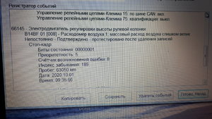

    Вася обновляемый абсолютно нормальный, не первая ауди у меня с которыми им работал и причем тут кривосломаный софт, что под этим подразумевается. ОД читал, все тоже самое, единственное в Алтуфьево сказали, что ошибка удалена и не появилась, приехал домой она опять есть.

    У меня не Китайский в 5F захожу на ура, он сбрасывает все Ок, только при повторном включении зажигания она появляется, вот советуют опрессовать впускную систему по воздуху и посмотреть есть ли утечка, но я думаю может вообще это быть на машине 17 года с пробегом 63 т.км. чтобы какой то патрубок имел трещину или хомут не затянут, хотя может быть всякое.

    А про расходомер 1, что значит? По колонке все решено, по массовому расходу воздуха, что слишком велик, вот вопрос.

    Ошибка B14BF01 в рулевой колонке. Где ошибка по массовому расходу воздуха?

    Под этой ошибкой просто написано Расходомер воздуха 1: массовый расход воздуха слишком велик 20201004_194318.jpg

    Кривой Вася.

    Вы головой подумайте где расходомер и где блок 5F
