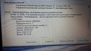

    У меня слишком велик, не разобрался?, отпиши если решил проблему.

    Вчера ездил к ОД Алтуфьево, по вопросу выше указанной ошибки, говорят типа чип стоит, по гарантии не получится, хотя сами понимают, что чип и ошибка датчика ни как не связаны, не стал спорить, тем более диагност когда залез, говорит ошибку кто то стер 100 км. назад больше не появляется, я ему говорю это я сам стер, вот так и разошлись, если появится, сам куплю и поменяю датчик, тем более делов то 3,5 т.р.

    А какая ошибка волнует, обновление ПО или по расходомеру...
    Заранее благодарен.
