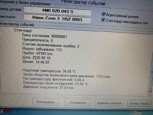

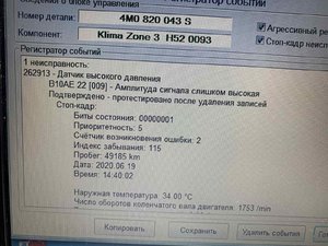

  20. Сергей Кас
    Сергей Кас Новичок
    21 авг 2018
    45
    Украина
    AUDI Q7 2017
    Добрый день! Может кто-то сталкивался? Кондиционер не охлаждения. Дует тёплым воздухом. Проверили радиатор. Чистый, утечек по нему нет. Поменяли датчик, который крепится на радиатор. Неделю всё было хорошо, и сегодня снова эта ошибка. Помогите разобраться
