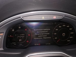

  3. Fil74
    Fil74 Участник форума
    21 сен 2018
    110
    Новгородская обл.
    Вот такую хрень пишет, хотя все работает и все показывает....

  5. Лексури
    Лексури Живу я здесь
    17 сен 2015
    2.607
    AUDI Q7 2015 г.
    У меня при такой надписи панель меняли
  6. Fil74
    21 сен 2018
    110
    Новгородская обл.
    Офигеть!а в чем тут причина то?а меняли по гарантии?
  7. Fil74
    21 сен 2018
    110
    Новгородская обл.
    ...И что стало причиной такой надписи?

  9. Лексури
    17 сен 2015
    2.607
    AUDI Q7 2015 г.
    Спрашивал,ничего вразумительного не сказали,просто поменяли по гарантии и всё. У многих со щитком проблемы были,особенно на Авто 2015-2016 гв

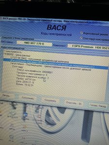

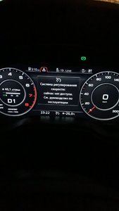

    Добрый день! Машина Audi Q7 4m 2015 года, обычный круиз.
    На днях отдавал машину в детейлинг мойку - отмывали днище, подвеску со снятием колес, мотор ну и кузов.
    Клемму с АКБ отключал.
    Забрал машину, ошибок не было. Поехал, набираю около 20-30 км в час и вылазит на приборке ошибка: Система регулирования скорости: сейчас нет доступа. См. руководство по эксплуатации.
    Васей считываю - выдает ошибку: 15380992 - шина данных, u 1123 00 [044] - полученная неправильная величина.
    Не работает круиз контроль.
    Причем я сразу как набираю скорость включил его и даже немного на нем проехал, но через несколько сек он отклбчается, вылазит Чек и та же ошибка по регулированию скорости.
    Чек васей скинул, скидывал им же все ошибки - не помогло, выезжаю, еду и при наборе 20-40 км/ч снова вылазит.
    Снимал колеса, проверял все фишки - все на месте. Все системы абс, антизанос работают исправно, чек не горит.
    Подскажите в чем проблема? Говорят из-за снятия акб могло что-то в настройках слететь... дилер очень далеко (3000 км ближайший). Есть дилерский сканер в городе у электрика. Куда копать и что смотреть?
    Заранее спасибо!

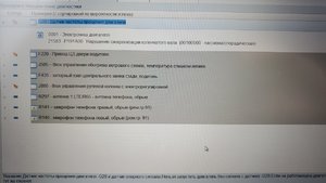

  14. Mr_Ice_Q7
    Mr_Ice_Q7 Новичок
    7 мар 2020
    75
    Украина
    Q7 4M 3.0 TDI quattro S-line
    Приветствую,
    Может кто-то сталкивался с такой ошибкой -
    21583 - Нарушение синхронизации коленчатого вала
    P191A 00 [032] - -
    Непостоянно - Не подтверждено - протестировано после удаления записей
    Стоп-кадр:
    Биты состояния: 00000001
    Приоритетность: 2
    Счётчик возникновения ошибки: 4
    Пробег: 39800 km
    Дата: 2020.03.03
    Время: 16:59:39
    P191A 00 [036] - -
    Стоп-кадр:
    Приоритетность: 2
    Счётчик возникновения ошибки: 1
    Пробег: 40556 km
    Дата: 2020.03.08
    Время: 09:39:19

  16. melkon
    melkon Суровый диагност
    21 сен 2005
    27.089
    Touareg CR 3.0TDI
    Сигнализации в разрыв цепей ДПКВ и ДПРВ не установлено часом ?

  18. melkon
    21 сен 2005
    27.089
    Touareg CR 3.0TDI
    Ошибка говорит о потере синхронизации между сигналами датчиков КВ и РВ . По какой причине это происходит надо внимательно разбираться т.к. если синхры не будет вообще мотор не запустится .

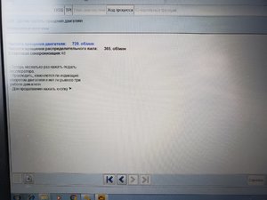

  20. Mr_Ice_Q7
    Mr_Ice_Q7 Новичок
    7 мар 2020
    75
    Украина
    Приветствую,
    К сожалению, нет...
    Информации, по конкретной ошибке, в Интернете нет (либо я не нашёл).
    Поехал к Официальному дилеру на диагностику - их ответ не утешителен, такой ошибки в базе нет, комплексная диагностика явных проблем не выявила..., мол катайтесь и не парьтесь, и когда "вылезет" что-то серьёзное, милости просим к нам, будет разбираться.
