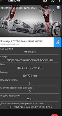

    Привет всем.
    Подскажите, может кто сталкивался? Интернет ответов не дал, спецы говорят надо одисом читать..

    Правильно говорят. Это в продолжение разговора о КарСканнере

    Это obd11.
    Диагностику пневмы делали, не знаю читали ошибки или нет, одис видит лог ошибок ведь? Даже те которые уже были стерты...
    Сказали все хорошо... Но эта ошибка все равно появляется...

    как можно увидеть то что удалено? скатайся к диагностам, когда ошибка актуальна. Возьми с собой флешку. Попроси что бы тебе скинули протокол диагностики(длинный).

    А в памяти они не сохраняются?

    Естественно . Но вам надо не просто память читать , надо сделать ведомый поиск по этой неисправности .
