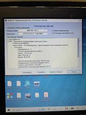

    Всем привет
    В итоге решилось у кого с ошибкой по «синхронизации коленчатого вала»?
    на моей пробег 190 один раз вылезла ошибка зимой, второй раз сейчас. Симптомов никаких нет, не глохнет все норм, просто ловит ошибку.
    Было много Ауди с 3.0 тди с растянутыми цепями, точнее даже с мертвым натяжителем, цепи звенели но ошибок не было вовсе,очень будет странно если это цепи
      675 КБ
      23
  3. Melkon&Ratkov
    25 фев 2014
    8.557
    Решение - замена ЭБУ двигателя.

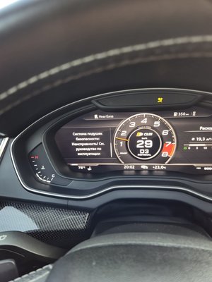

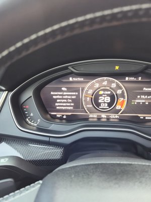

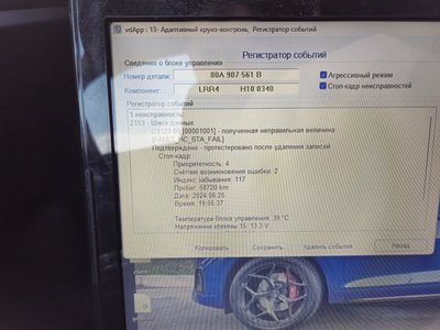

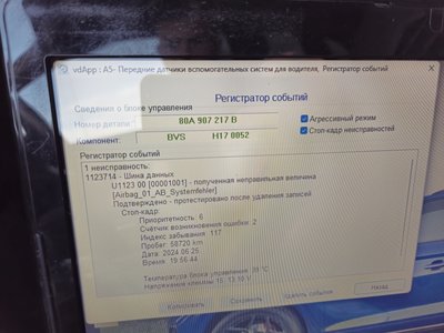

    Всем привет.С утра внезапно загорелись ошибки,подскажите пожалуйста куда смотреть.
      508,9 КБ
      73
      547,9 КБ
      83
      165,7 КБ
      74
      164,5 КБ
      67
  9. ioann
    ioann Старожил
    24 ноя 2009
    5.366
    В глаза капать. Ошибка-то где из блока?

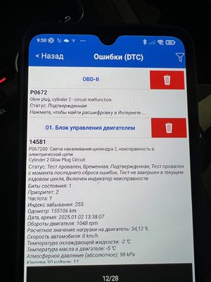

    Друзья с Новым годом !!!
    На 5-й с половиной год эксплуатации вылезла ошибка по свече накаливания во 2-м цилиндре. Как понять, свеча с датчиком или нет ???
      417,9 КБ
      24
  13. KOKA
    KOKA Старожил
    27 апр 2014
    15.173
    Q5 3,0 TDI 2014
    03L905061L - свеча накаливания с датчиком давления.
    ussr1980 нравится это.
  14. ussr1980
    ussr1980 Завсегдатай
    27 апр 2019
    584
    Audi Q7 3.0 TDI ‘19
    Да. Заказал. Через 2 дня придет и заменим.

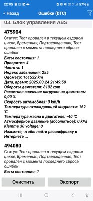

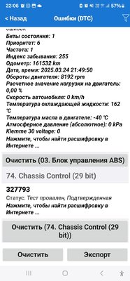

    Здравствуйте!

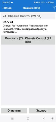

    Вылезла и не уходит ошибка Chassis control. Также есть ошибки по блоку ABS. См скрины. Что бы это могло быть?
    Недавно купил сканер и скачал CarScaner, поэтому модет это уже давно. С год как заметил, что машина стала не мягкой на кочках, жестко проезжает полицейских, неровности. Менял все мало-мальски поврежденные сайлентблоки. Не помогло. Не в этой ли ошибке дело?
    4М, 3.0 дизель, 2017 года, пробег 161 тыс.
  16. ioann
    ioann Старожил
    24 ноя 2009
    5.366
    Почитайте ошибки нормальным прибором. Ошибки должны иметь читаемый вид, понятный и логичный, а не такую абракадабру
  17. bot002
    bot002 Новичок
    11 янв 2020
    82
    Нормальный прибор это какой? В сервис ехать или есть гражданские нормальные? Делал ТО тысяч 5 назад. Не увидели ошибки, хотя вроде подключали компьютер.
  18. ioann
    ioann Старожил
    24 ноя 2009
    5.366
    VCDS, ODIS. Любой марочный, а не универсальный "считыватель кодов"
  19. Spinoza
    Spinoza Участник форума
    3 фев 2006
    113
    Волгоградская обл.
    ауди s8
    Нужен протокол диагностики. А это какая то шляпа, уж извини. Купи себе хотя бы "васю- диагноста". То, чем ты сейчас пользуешься -прямая дорога к увалу блоков управления. Я не стращаю -это факт.
  20. bot002
    bot002 Новичок
    11 янв 2020
    82
    Так вроде ж Car Scaner вполне кошерная тема и одобряемая экспертным сообществом. Многие им пользуются и нареканий нет. Пишут, что не хуже Васи. Особо не углублялся, но несколько мнений изучил. Понятно, что это не профессиональное оборудование.
    Понял уже, что надо ехать к профессионалам. Потом может прикуплю китайский ODIS
