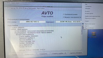

    Разобрался,1 ошибка по клеме, банально предох на разетки сдох, вторая убрал галочку на фото . Вдруг кому пригодится в будущем))

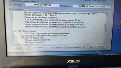

    Подскажите что за ошибка выскакивает постоянно
  3. zlt
    zlt Живу я здесь
    30 авг 2017
    3.744
    Латвия
    Q7 60TFSIe 2026MY

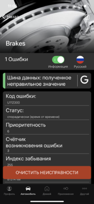

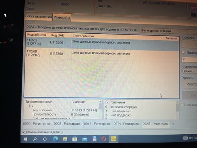

    Ну, во-первых, не постоянно. Ну а вообще абсолютно недиагностируемая ПОЛЬЗОВАТЕЛЕМ ошибка, ибо означает на самом деле "произошла какая-то ошибка, непонятно кто виноват, ибо кто-то кому-то что-то передавал, но не дошло".
    Такого типа ошибки в Ауди обычное дело :(. У меня в тормозах несколько штук висят и U112100 и U112300.
    И известные всем вопли про парковочный тормоз из-за дверей вылезают. Глюкало :(

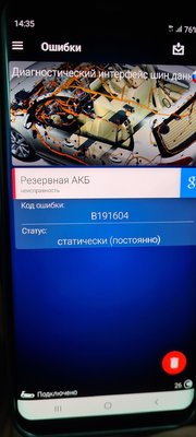

    Комрады, подобное было у кого. Что за АКБ резервное? Один как бы АКБ. Глонасс что ли?

    Да, как минимум, у штатной аварийной системы свой аккумуряторчик есть.

    Хотелось бы понять, делать что с этим или забить. Официалы как-то вразумительного ответа не дали.

    А на приборку сообщение при этом не вылезает???
    https://static.nhtsa.gov/odi/tsbs/2018/MC-10144649-9999.pdf

    Вылезло на приборку, само пропало. Сканером вижу. Сотру - опять появляется в сканере. На приборке больше нет.

    На вопрос "у кого было" квалифицированние всех вероятно дан ответ в официальном документе Ауди.

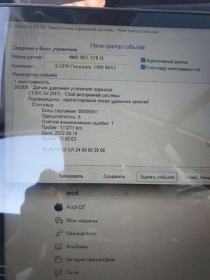

    Кто может подсказать по ошибкам

    Доброго здоровья!
    Проблема с тормозами: "Усилитель тормозного привода: функция ограничена. Возможно движение. Обратитесь в автосервис".
    Ошибка такая (не удаляется)
  12. apollo77
    apollo77 Завсегдатай
    16 янв 2012
    719
    Q7 4m 3.0TDI
    а какие при этом симптомы есть? эту тему не смотрели: https://www.audi-club.ru/threads/us...kcija-ogranichena-dvizhenie-vozmozhno.484733/

    Тему смотрел. Там трубки меняли (зря как выяснилось).
    Симптомы будто срабатывает abs.
    На адаптивном круизе когда симптомов нет...
    Ошибка ссылается на датчик давления усилителя тормозов...

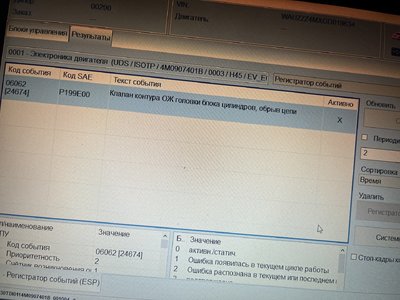

    Все привет! Q7 4m 2015.дизель. Снимал дросельную заслону и патрубок ЕГР, чтобы номер двигателя для ГАИ показать)) поставили все на место. Появились ошибки. Куда копать ?
