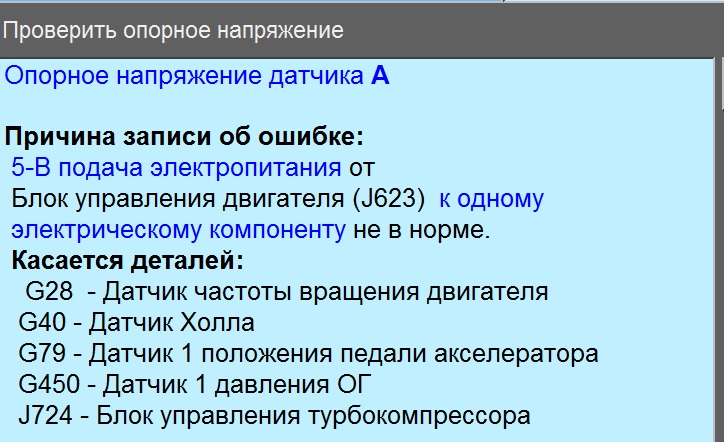

    Вы уже долго пытаетесь найти вашу проблему просто подключив комп к машине но толку от этого мало . Я вам уже давал направления по вашим ошибкам :
    https://www.audi-club.ru/threads/oshibki-q5-pomosch-v-rasshifrovkax.366409/page-5#post-12648401
    Это касается ошибки по опорному напряжению датчиков линии А. Не понятно почему вы не пользуетесь этими подсказками . Я не сторонник все подавать на блюдечке с кайомочкой
    Ваша проблема требует грамотного подхода и приличных знаний от диагноста . В вашем случае проблема либо в каком то из элементов висящих на линии А либо в самом моторном ЭБУ .
    Ошибка по педали газа может говорить о проблеме с ней как вариант . Проверять надо все методом исключения . Опорное напряжение это 5В если что .

    подскажите ,
    с блока управления , какой пин даёт 5 вольт на эти датчики?
    в сервисе пока без результатно, консилиум проблему не решил :facepalm:

    Датчики G28/G40 и G450 это разные линии опорного . Датчики ТОГ это вообще отдельная тема ,они работают от 12в работают .

    Да мне не понятно. Датчик г40, г28 и г450. Что это???
    Педаль газа ??? При чём тут?
    Если ошибку кидает, это не значит надо всё в подряд менять)))
    Р0641 Geberreferenzspannung 'A ' Unterbrechung.
    Что за датчик подразумевается???
    Есть русское название или немецкое?

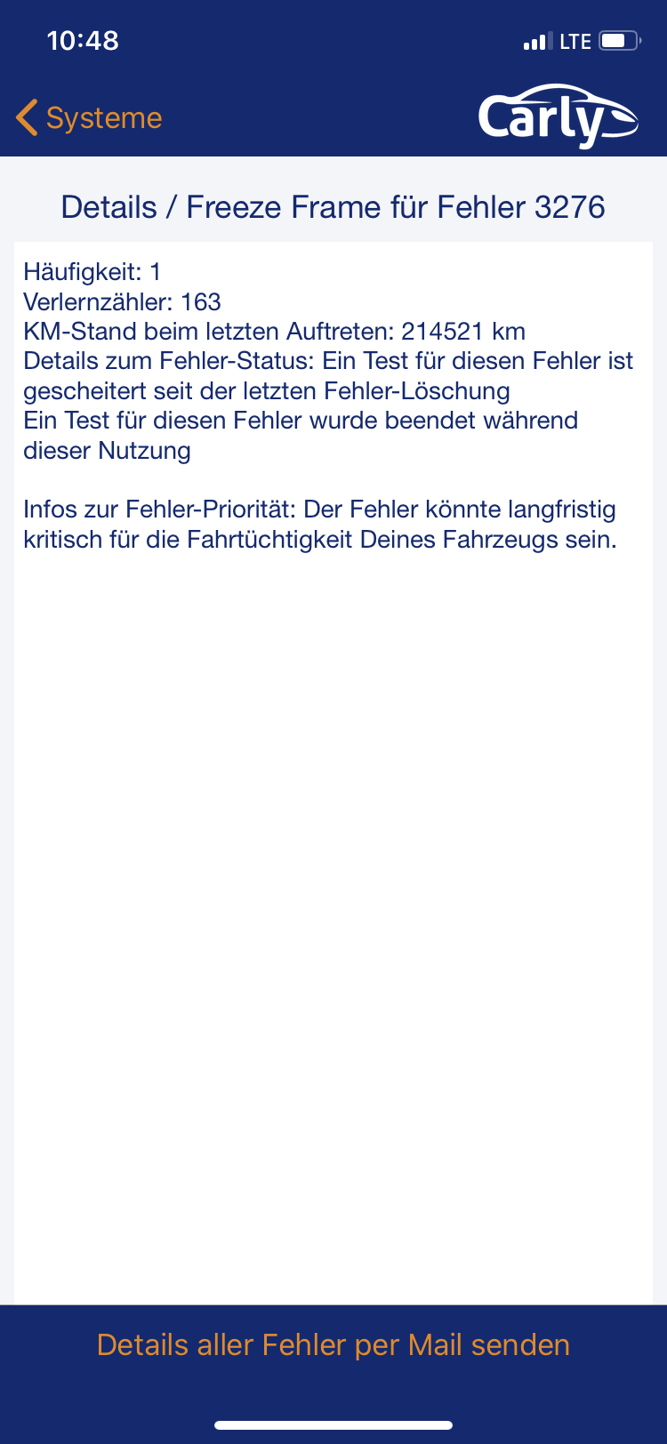

    эту ошибку удалить не могу и на что указывает?
    Р0ССС - Softwareversionsmanagement prüfen

    Я думаю что вам лучше заниматься своим делом а диагностам своим . Если вы после нескольких недель объяснений не вкурили что такое опорное напряжение линии А то дальше что-то объяснять бесполезно. Сорри.
    ЗЫ1. Ошибка очередная которую вы не понимаете звучит как "контроль версии ПО" . Возникает например когда в моторнике и в АКПП ПО не соответствуют друг другу ,ну или ещё где ...
    Достаточно например круиз не прописать в моторном и будет такое.
    ЗЫ2 VCDS лучшее что есть из неоригинального диагностического ПО для группы VAG. Дальше только оригинальный ODIS . Чем работают ваши немцы - не понятно чем судя по скринам на основе андроида.

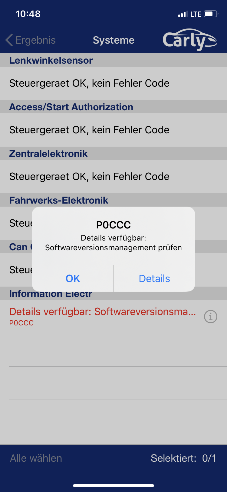

    no comment,
    Это моя диагностика с Carly.

    проблема решена )))
    она же - 03276 - Please Check Software Version Management
    решение здесь
    http://www.audienthusiasts.com/Application_SVMError.html
