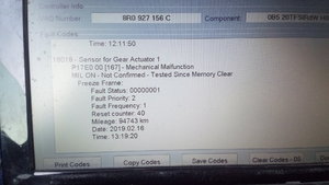

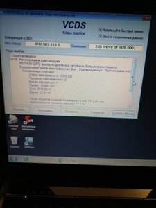

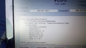

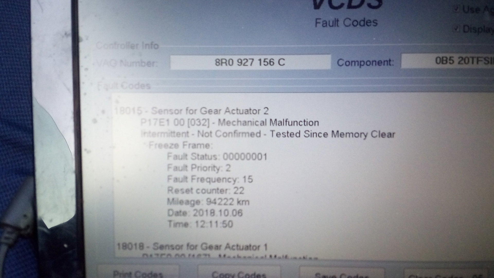

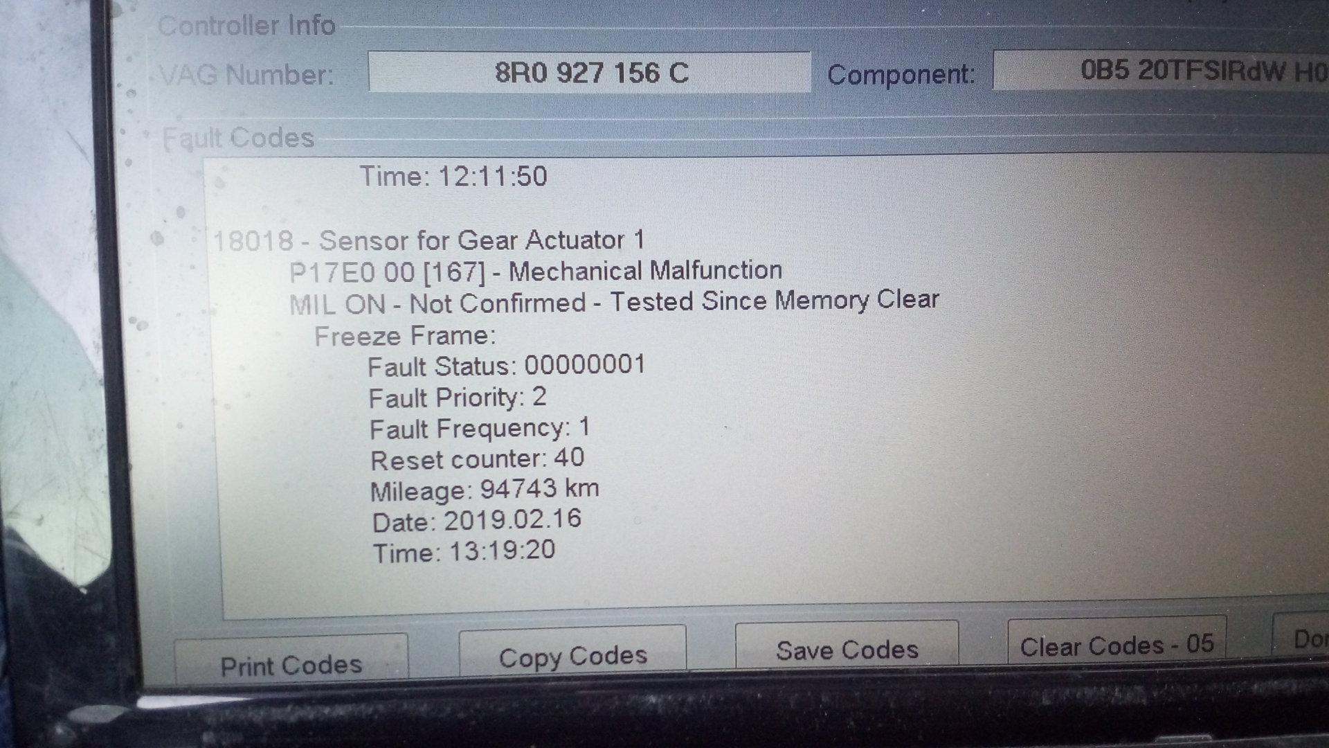

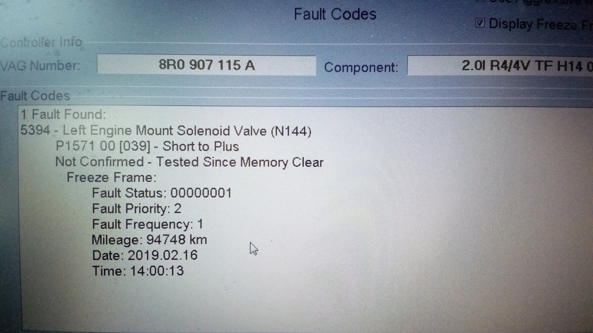

  15. 72ru
    72ru Новичок
    24 фев 2011
    39
    Ханты-Мансийский АО
    Q5 2008 TFSI 211
    Добрый день, может кто подсказать.
    Есть две проблемы.
    Осенью поменял грм расход аи95 15-18 литров, после замены (меняись обе цепи) стал 20-25.
    А так же проблма в работе С-троника, иногда, показывает ошибку. Лечиться рестартом и все ок.
    В городе нет ни официалов, ни специализированного сервиса, гадают на кофейной гуще...
    Ошибки, которые есть:
