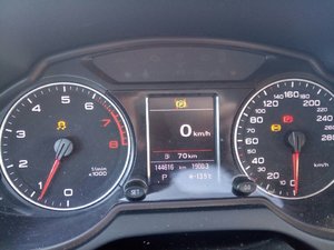

    Добрый день. Помогите пожалуйста с проблемой . Загорелась спиралька и погасла. Поехал на компьютер.- ошибка Р1592 00... датчик давления наддува. Через день загорелся чек. Горит постоянно. Машина едет нормально. Подскажите пожалуйста чт
    о это??? И что Делать?
    Скриншот прилагаю

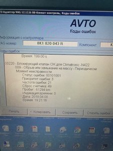

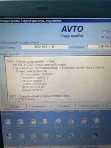

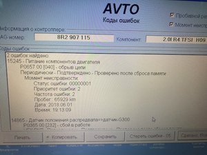

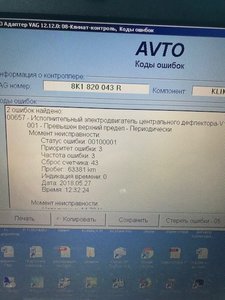

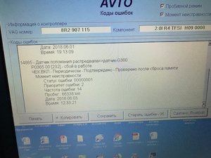

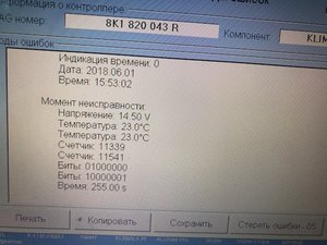

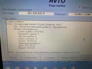

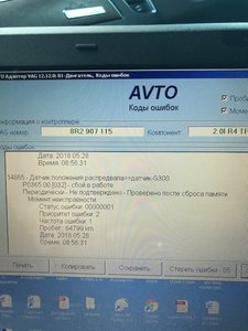

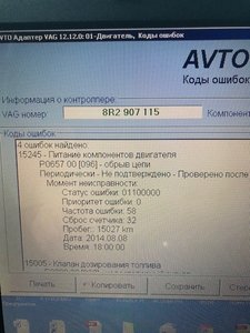

    доброго времени суток форумчане, подскажите с чем связанна проблема ошибок? первый раз удалил но второй раз уже чек загорелся, спс за помощь

  20. vasili-v
    vasili-v Новичок
    1 дек 2013
    18
    Карелия респ.
    AUDI Q7
    14865 датчик положения распредвала g300 audi q5
