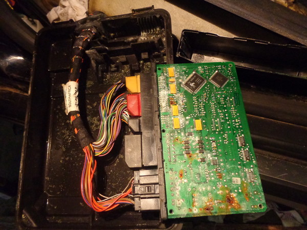

  3. virus64rus
    virus64rus Живу я здесь
    10 сен 2015
    1.593
    A6 C5 1.8T APU 99г
    Блок Ц.З (комфорта) скорее всего.
  4. Nur79
    Nur79 Новичок
    14 окт 2012
    52
    А6 С5 2,4alf 98
    Смотри блок комфорта.под ногаими водителя.

  6. virus64rus
    10 сен 2015
    1.593
    A6 C5 1.8T APU 99г
    #6 virus64rus, 21 сен 2015
    Странная неисправность. Он или работал бы или совсем накрылся. Из за влаги могут наводки идти на контроллер . Для начала б вскрыть коробочку а там видно будет, пропаять по мелочи либо другой искать.

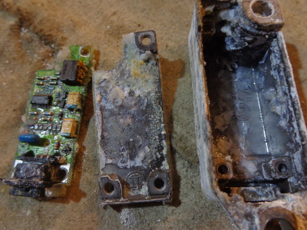

  9. *BLACK*
    *BLACK* Завсегдатай
    4 сен 2009
    12.163
    A6 C4 2.6Q акпп
    Согласен,"блок и блок",ничего необычного:nod:
    Так может выглядить датчик удара,тоже недалеко от блока комфорта находится
