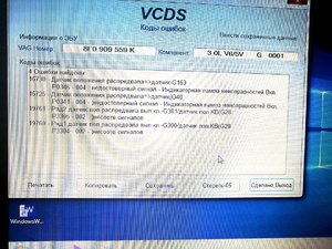

    Добрый день, может кто помочь, фото приложил

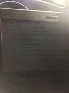

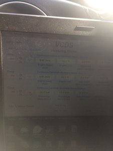

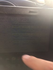

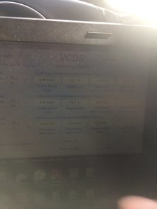

  5. Nikola039

    Фото не очень хорошие, но вроде видно

    Поменял лямду, по ней ошибки ушли, а с ними и по движку, но на горячую начинают скакать обороты, до рабочей температуры машина работает и едет идеально

    4 датчика, по два на бошку которые?

    Да, именно они

    Это G301 и G163? номерочек их можешь дать?

    Спасибо за помощь, проблема оказалась банальна, ремень ставили без планок, по своим меткам, а почистил и заменил все, что можно)))
