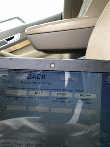

    А из-за чего может быть 2 пустых окна ?

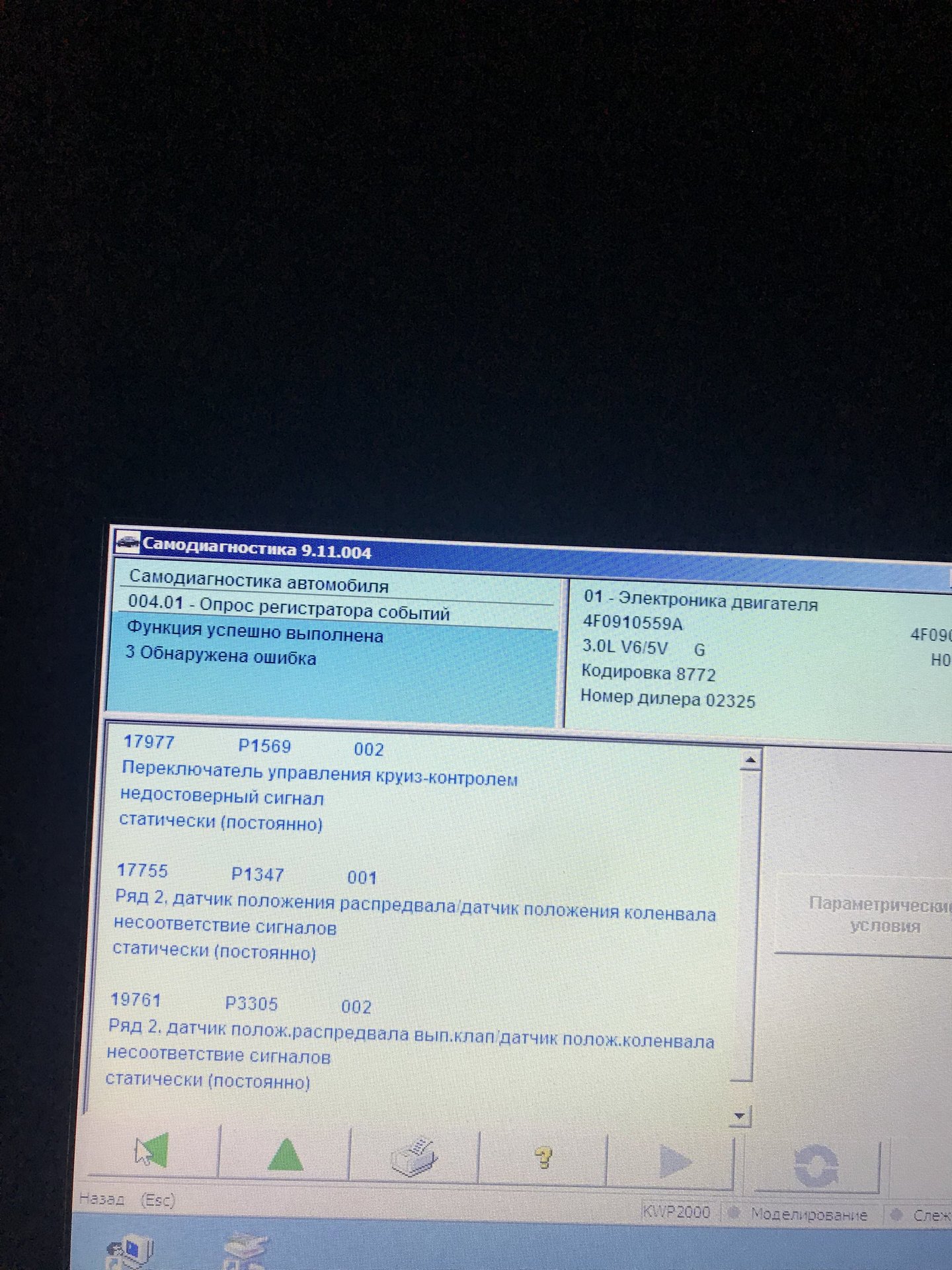

  5. 222stas22
    222stas22 Новичок
    20 июл 2017
    51
    Все сделали, значения поменялись на -3 и 8. Второе и четвёртое опять пустое и теже ошибки
  6. 222stas22
    222stas22 Новичок
    20 июл 2017
    51
    Вот

  9. 222stas22
    222stas22 Новичок
    20 июл 2017
    51
    Все делали. Клапана фазиков почистили и поменяли местами, ничего не поменялось.
  10. 222stas22
    222stas22 Новичок
    20 июл 2017
    51
    Как писалось ранее, датчика 2 менял уже, тоже ничего.

    тогда проблема в канале подачи/слива масла. Где смотреть истинное положение РВ я Вам подсказал. Заходите и пишите логи положения во время запуска - тогда будет понятно что происходит.
    PS если не "видно" показаний, значит нужно искать проблемы в цепи датчиков, там кстати, если не ошибаюсь общий ноль.

    Хорошо, завтра посмотрю 92 группу

  15. sonic_a4
    sonic_a4 Живу я здесь
    25 авг 2013
    4.491
    A6/C6 3.2Q 05г.
    датчики и проводка в порядке;
    С учётом сказанного и сделанного проблема самая вероятная, что масло попадает в фазики минуя клапана
    нужно инспектировать корпус клапанов на этот предмет
    - второй вариант очень маловероятен, не буду даже озвучивать))

    92
  17. sonic_a4
    25 авг 2013
    4.491
    A6/C6 3.2Q 05г.
    да, кстати посмотрите как показания меняются на ХХ, 1500 и 2000 об/мин

  19. 222stas22
    222stas22 Новичок
    20 июл 2017
    51
    92 группу на оборотах?
  20. sunboy
    sunboy Завсегдатай
    16 фев 2012
    685
    a6/c7 2.0 tfsi 2017
    а если сделать базу по впуску?
    это "базовые установки", канал 92 (могу ошибиться, но вроде он)
    далее кнопка "тест" после нажатия на тест жмете тормоз и газ в пол (обороты должны подняться до 2200)
    в окошках должны меняться показания, держите так до появления информации "система в норме"
    потом овсе отпустить, ок, выходим
    так хоть будет понятно работают ли клапана регулирования фаз
