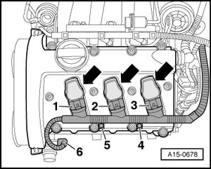

    А где этот разъём ? Физики же под клапанными ?

    Под цифрой 6 этот разъем что на левой, что на правой голове!

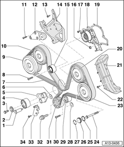

    Фазорегуляторы под номером 9, 10, 20, 23...!

    Аа, ваносы. Разъёмы на них не проверял, завтра обязательно посмотрю. А про 93группу я сам только сегодня увидел. Когда вся эта эпопея началась, первым делом проверяли как стоит ремень, сказали все хорошо, проверяли с фиксаторами, все как положено.
