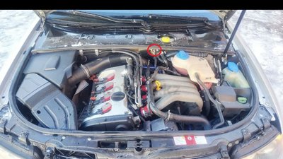

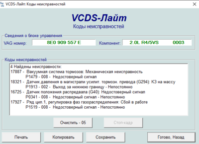

    Добрый день, Audi A4 B6 2.0 ALT Вариатор.
    Суть проблемы, появляются ошибки по датчикам двигателя, ошибки рандомные (одни из последних на скрине + бывают ошибки по рулевому). Иногда загорается чек, машина перестает реагировать на газ, сама замедляется и глушит мотор. Чаще всего это проявляется при поворотах на право. Искал гниль, влагу в боксе где стоит ЭБУ и главные реле, все число, без пыли, грязи, влаги. Вскрыл ЭБУ, окислов нет, пайки не оторваны. По ощущениям затяжки все заводские, как будто до меня никто не вскрывал. Жгут визуально целый, шевелил, ничего не менялось в работе двигателя. Подозрение было только в массе на этот жгут, было немного зелени, припаял новую клемму, все зачистил. Стало намного лучше, но все равно где-то раз в неделю проскакивают ошибки. Может еще есть где-то какие-то массы которые нужно проверить? Изначально проблема начала проявляться после зимы, машина стояла на улице под снегом, с редкими выездами раз в 1-2 недели.
