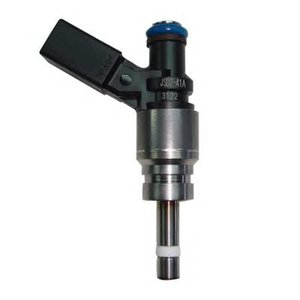

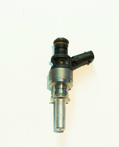

    Собака, походу разные :shock:

  3. igor33
    igor33 Заблокирован
    19 июн 2010
    19.975
    А6/С6 3.0i Q 05
    Там на левой просто колпачёк одет на сопло.
  4. nik.mobil
    nik.mobil Новичок
    19 окт 2015
    21
    Ивановская обл.
    A6/C7 2.8q 11г
    мерси, я лошара.) :shuffle:
