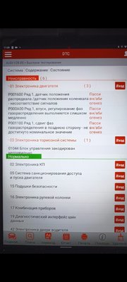

    Появились такие же ошибки P000A и P0011. Поменял кронштейн опорный, клапап, магнит. Не помогло. После того как сбрасываеш ошибку, через км 10-15 появляеться. Давление замерял, все ок. На езду и работу движка, вроде никак не влияет.
    Audi A4, 1.8, tfsi, CABB, 2008.
    Ребят, подскажите, что может быть? Куда копать? Надоел уже этот чек гореть(((

    В сторону нормальной диагностики копать ... Если все поменял второстепенное надо задумываться о вале с регулятором .

    А как вал с регулятором проверить? Посоветуйте специалистов в москве, по нашим движкам. По ваговским сервисам наездился уже, знают не на много больше чем я сам))) и так же гадают потом))) при замене кронштейна, орвали резбу, теперь у меня опорник без 1 болта, на 5 болттах держится((( Не буду тыкать пальцем, кто это)
    Помогите, посоветуйте по данной проблеме! Буду благодарен!

    Доброго времени, подскожите куда копать? Ауди а4 б8 1.8tfsi с одним фазорегулятором
