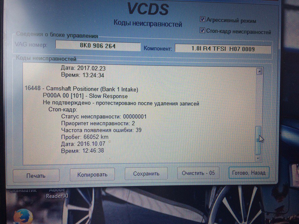

    День добрый, друзья! Вообщем проблема следующая:[​IMG]
    Audi A4 B8 (2012)FL пробег 70000 км
    Может кто сталкивался? куда копать?
    Посмотрели цепь через окошка - видно 4 риски.
    Чек не горит запуск вроде норм.
    Накопал по ошибки следующую инфу:
    запуск на холодную : https://drive.google.com/open?id=0Bz05g900BtX4djhyZXZlbURwQ1k (телефон лежал на крышке двигателя)
    Ваши мысли, господа! Может кто то через это все проходил?

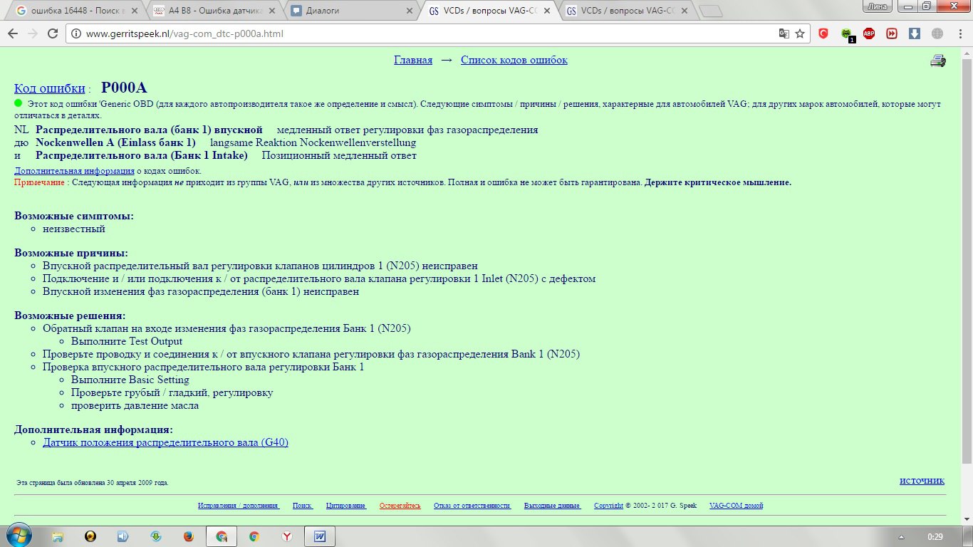

    поменяй масло, если не поможет поменяй клапан фазокрутилки, если не поможет поменяй магнит
    http://www.audi-club.ru/index.php?search/23553811/&q=16448

    Замена электромагнитного клапана и механического, который вкручивается в вал, решит проблему.
