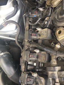

    Так оставлять нельзя?Какие могу быть последствия и на что обращать внимание в качестве симптомов будущих?
    Чек не горит же + машина себя ведет здраво. У меня на одной из катушек провод с клеймой оторван был, его просто приколхозили.
    Может ли быть из-за этого, что когда стоишь или медленно едешь(очень медленно), бываю провалы оборотов на секунду.
    Прикрепил фото. Обратите внимание на последнюю катушку и проводок.

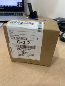

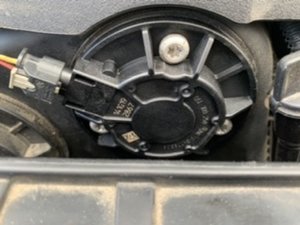

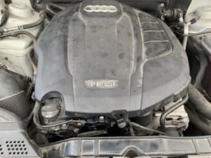

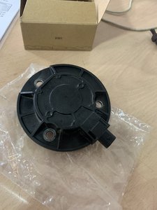

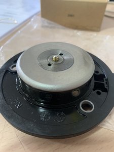

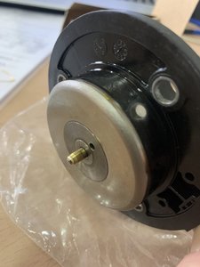

    Доброго дня, господа. А/м А4 В8 1.8 tfsi gen 3
    Столкнулся со схожей проблемой... больше года ездил с такими неприятными «ощущениями». Все сервисмены говорили и «подозревали» что угодно, кроме некоего «датчика» про который я постоянно им твердил. На пробеге 88 тыс заменил цепь ГРМ, ещё раз масло везде, жидкости, маслоотделитель, свечи, наконечники свечей, чуть было не дошло до катушек и распредвалов! Хорошо, что здравый смысл победил, никого не слушая купил «датчик» им оказался - датчик оборотов распредвала электромагнитный VAG 06 L 109 259 D. Как пришёл к этому: при плавающих оборотах постукивал по нему, работа двигателя странным образом выравнивалась. Сначала подумал, что совпадение. А нет. В этом датчике есть маленький шток, который должен ходить плавно и легко. Когда снял старый этот шток там подзалипал, стукнул по нему - нормализовался)). Цена вопроса около 4 тыс.руб. Думаю, что можно и старый было почистить/промыть как вариант. Чуть позже скину фотки
    Kirja нравится это.
  17. bs19h
    bs19h Новичок
    20 мар 2020
    3
    Фото прилагаю. После замены сразу стал приятнее звук мотора, ушло подтраивание на холостых, обороты не плавают, при торможении двигателем не дергается, чек перестал вылезать, ошибка ушла. В общем всё нормализовалось! Никого не призываю, лишь делюсь опытом)
    Kirja нравится это.
