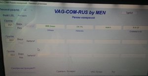

    В будни не было времени заниматься машиной, запара на работе.
    Проверил группу 091,на прогретый двигатель, прыгала только нагрузка от 23,3% до 24,1% с периодичностью раз 2 минуты. При замене проводки в автосервисе, 100% не лазили в ЭБУ и меня предупредили, что если не поможет что дело в нем. Я не спец и для меня лесть в мозги последнее дело.

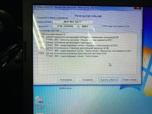

    Вот ошибки
  18. Sensei005
    Sensei005 Новичок
    6 ноя 2019
    7
    Пензенская обл.
    Ошибок блока абс нет
  19. sanya-1
    sanya-1 Старожил
    15 дек 2003
    15.168
    Не вижу окна ошибок блока АБС. Вижу окно ошибок блока двигателя.
