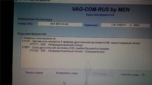

    Поехал на диагностику, мне приговорили дроссельную заслонку, поменял, но через две недели, опять увидев EPC и ESP.
    2 мая поехал в автосервис, поменял электропроводку ДЗ, теперь радовался всего неделю, при обгоне увидел, что ошибки опять горят значки EPC и ESP, правда, обороты на нейтральной не плавали, динамика не пропала.
    Из соображений осталось только лесть в ЭБУ, но очень бы не хотелось.
    Может кто сталкивался, подскажите, а то ноутбук, стал обязательным атрибутов в машине.

    это ошибки по двигателю, а по EPC и ESP тоже должны быть ошибки. выкладывайте все.

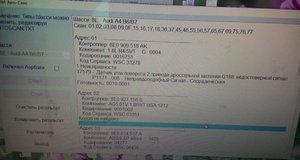

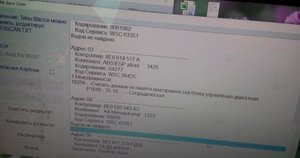

    Не дает мне копировать результат, так что сделал фото.
    Пытался проверить адрес 09 «блок управления бортовой сети», пишет, что много ошибок и выкидывает.
