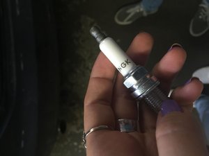

    Всем привет! :)
    Чуть больше месяца мы проездили с текущими форсунками после чистки, машина стала заводиться раза с 2-3 как правило на горячую, и соответственно всё это время горел ЧЕК.
    Форсунки на Exist мы не стали покупать т.к. выходило очень накладно. Получилось так, что две форсунки мы купили на авито за 12000, а ещё 4 шт. на Ebay за 400 евро. В итоге, вышла сумма около 35000 за 6 шт. Ремкомплект форсунки покупали уже на Exist, взяли 3 шт. из них пригодилось только 2. Ну и вдогонку решили поменять свечи. Долго думали NGK или VAG, заказали оригинал, а в итоге всё-равно получили NGK. По цене за 6 свечей получилось около 5000.
    И вот наконец-то вчера были заменены форсунки, первый раз за 195 000 пробега, после чего машина стала заводится с пол оборота и с более приятным звуком)
    Поэтому, исходя из нашего примера, если возникли проблемы с форсунками, лучше сразу готовится к замене.

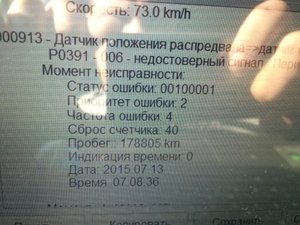

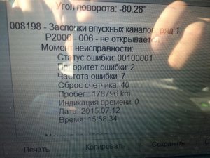

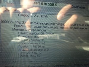

    вот такие ошибки - с чего начать? Я так понимаю с датчика распреда(уже заказал) это же тот ряд, где возд. фильтр?
    Так же у меня в упор не хочет адаптироваться дроссельная заслонка. Делал все по инструкции, захожу в двиг (ваг-ком), адаптация и там 2 группы, вот та которая 60 помоему, показания все есть все зеленое, последний блок зеленый но статус "не адапт." Вкл/выкл делал - никак. Назаведеную же делать?причем лазил в базовые установки, сбрасывал и все равно не адапт, что делать??до этого отключал дроссель тк мешался провод (дроссель чистый)
    Подскажите по всем ошибкам((что не так?попой машину тягу теряет, после перезапуска едет отлично
    Писал с телефона фотки позже добавлю
    Ряд 2;сдвиг фаз газораспр. В позднюю сторону Р0024 -008 задан значенин не достигнуто
    Заслонки впускных каналов ряд 1
    Р2006-006 - не открывается
    Датчик положения распредвала
    Р0391-006-недостоверный сигнал

    Забыл дописать, еще ошибка подушки двигателя висит слева. Может изза него сдвин фаз там идет
  9. kinotatr
    kinotatr Участник форума
    28 апр 2015
    236
    A6/C6 3.2Q 06г.
    Точно не помню как там идет, но она ругается на подушку двигателя которая у водителя (подскажите где она там вообще расположена, или покажите лучше)
    Ну машину потрясывает само собой, слегка. Соответственно, если по логике, ошибка по подушке, двигатель трясется. Может поэтому и возникает ошибка по сдвигу фаз? Ведь цепь меняли тысяч 20-30 назад итого наверно меньше и там все ровно поставили.
    Ошибка по Ряд1 каналы - может из-за датчика распредвала возникает?? По логике то тоже вполне вероятно.
    Поправьте если не прав

    а по сдвигу фаз и ряд1 каналов никто ничего не скажет?)

    Проверь датчик фаз газораспределения и датчик распредвала, бывает что они глючат по каким-либо причинам.

    в вакуумной магистрали проблема у вас. либо в заслонках, которыми управляет вакуум.

    если бы сама - думаю врятли бы она выдавала ошибку после её стирания в ваг коме)) я тоже думал так, но каждый раз после ее стирания, прокатившись, снова ошибка о не адаптации дросселя %)
  19. kinotatr
    28 апр 2015
    236
    A6/C6 3.2Q 06г.
    датчик распредвала с нагаром был в ряде 1, заказал, в воскресенье только поменяю его, но что-то мне кажется что не в нем дело. Или он так же может влиять на фазы?
    И где сам датчик фаз газораспределения :shuffle:можно картинку :shuffle:

    A6/C6 3.2Q 06г.
    а в ваккумной магистрали проблема, имеется в виду сам ваккум или же все что с ним связано?) типа эл. магнитный клапан и тд
