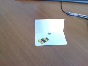

    Короче забрал сегодня машину...
    Сразу скажу, движек - шепчет. постараюсь снять видео попозже.
    Итак причина:
    в успокоителе стоит фильтр-сеточка, примерно 8мм в диаметре цилиндрик, с очень мелкой сеточкой, так вот от него отвалилось 2 кусочка сеточки, 1 попал в клапан фазовращателя (на фотке, вытащили, я его расправил) , второй заклинил натяжитель...
    С клапаном - промыли, сеточку извлекли, проверили зеркало, собрали - работает.
    С цилиндром натяжителя сложнее, сколько не пытались - вытянуть не смогли (там такие стаканчики, друг в друга входят, и под давлением масла расходятся натягивая цепь), заклинил наглухо в состоянии наполовину натянутом.
    Короче натяжитель заказывал.
    По факту имею (цены буду для удобства в рублях писать):
    Натяжитель 8000 руб
    Диагностика, разборка-сборка, выставление меток, регулировка, заодно до кучи замена свечей (заранее были куплены на ТО 150, а сейчас 146), проверка катушек и проводов и т.д - 6000 руб
    ИТОГО: 14000
    PS: дорого, не дорого не знаю, но сам бы точно не сделал.
    PPS: кстати наблюдал немного как бы подстукивание в правой части движка, видимо от недонатяжения цепи - исчезло.

    согласен, просто как бы уверен был в людях, что не обманут, поэтому и развода на цепи, и т.д не было (сказали как раз что и цепи и другой натяжитель в прекрасном состоянии). Во-первых у меня есть доступ в рем.зону, во вторых как бы есть определенные обязательства, даже работы посчитали как 1 день.
    К тому же все логи с VAS и т.д отдали. Поэтому как бы самому искать и т.д. в моем случае кажется нерационально было. Согласись и по деньги вроде как не дорого оказалось.
    PS: сори за качество, но никак от нокии не откажусь :)

    Обычно даже натяжитель не меняют, так и ездят без сетки. Они тебе показали как он (натяжитель) заклинил или просто отмазались, чтобы дурную "работу" хоть как-то оправдать?
    Так то ещё можно было мотор снять для промывки/продувки всех масляных каналов от кусочков сеточки...
    felb нравится это.
  5. Xeus
    Xeus Живу я здесь
    7 янв 2006
    2.912
    Казахстан
    Q7 3.6 FSI BHK Америкос
    Натяжитель отдали, реально клинит. Сеточки оба кусочка нашли. Так что сказали в системе не должно ничего остаться.
