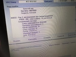

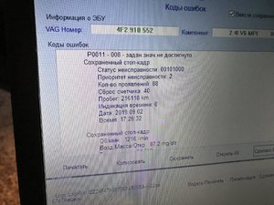

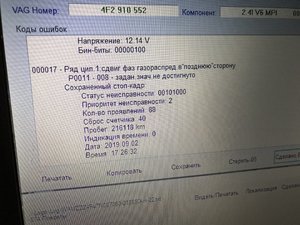

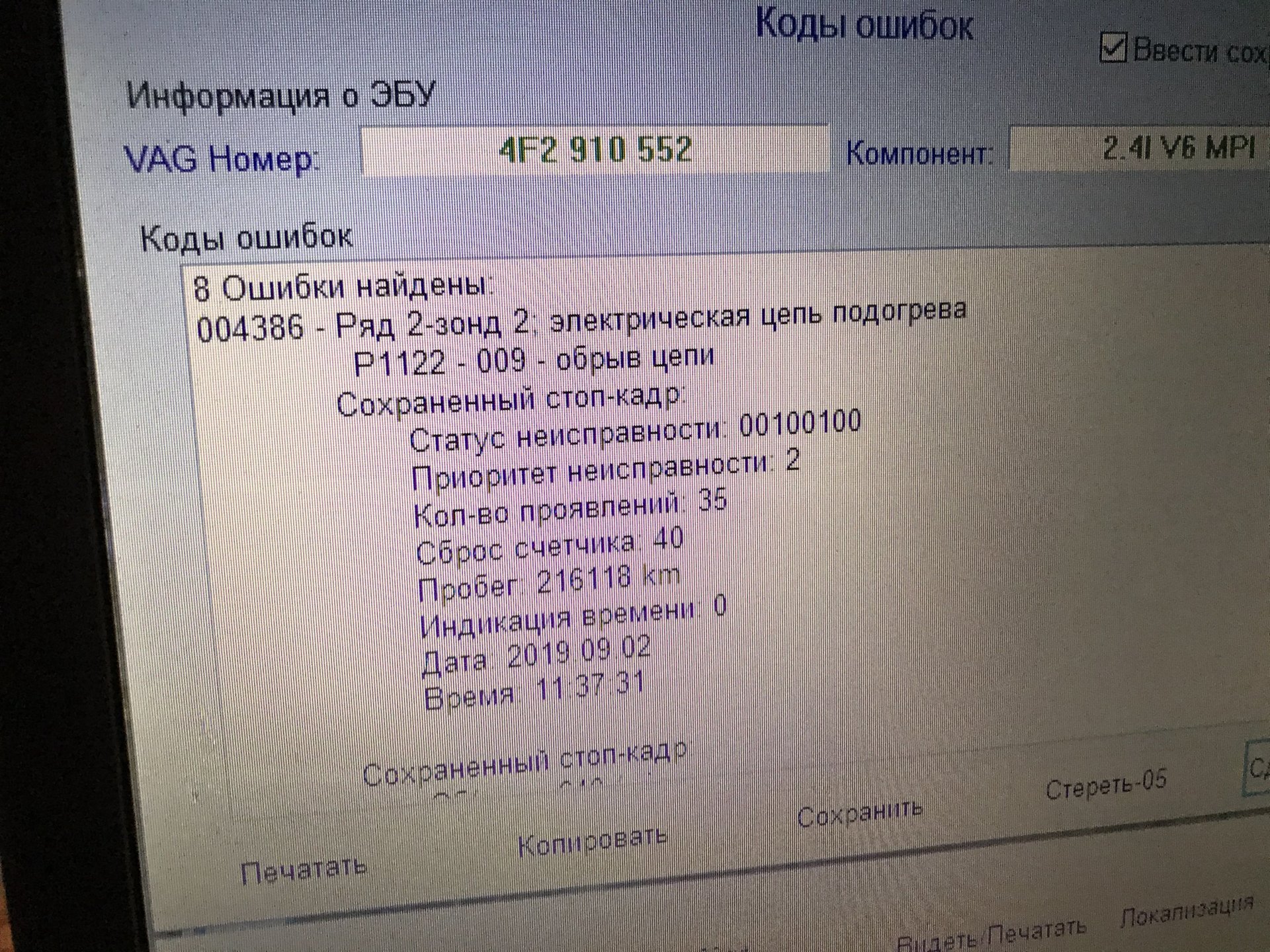

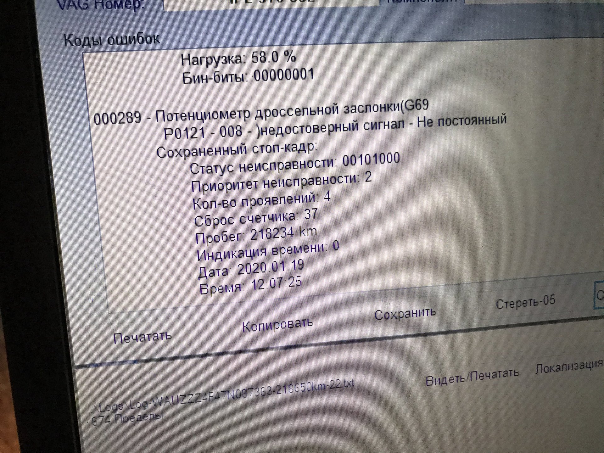

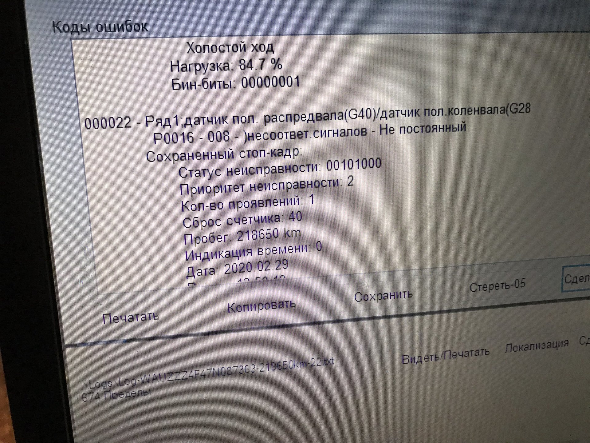

    Добрый день! Прочитал тему полностью но так и не нашёл свой случай, иногда бывает машину на хх начинает трясти, но едет при этом норм чек не горит. Если поднять обороты газом 2500 пару раз все становится ок. Почитали ошибки, ремонт найти какие именно но помню по фазоаращателям в памяти, постараюсь найти и подложить, может у кого такое было ? Спасибо, понимаю что это почти гадание на кофейной гуще но все же
  17. Xeus
    Xeus Живу я здесь
    7 янв 2006
    2.912
    Казахстан
    Q7 3.6 FSI BHK Америкос
    Первым делом клапана фазиков вытащи, промой и поставь.
    Если не поможет то лезь в фазики.
    Ошибку б посмотреть все же
  18. Ivlev_936
    Ivlev_936 Новичок
    12 янв 2020
    20

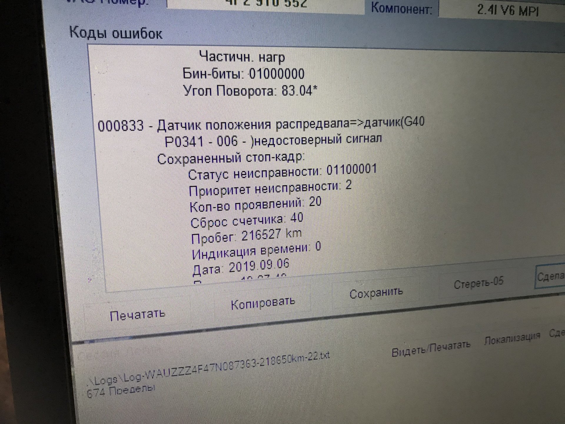

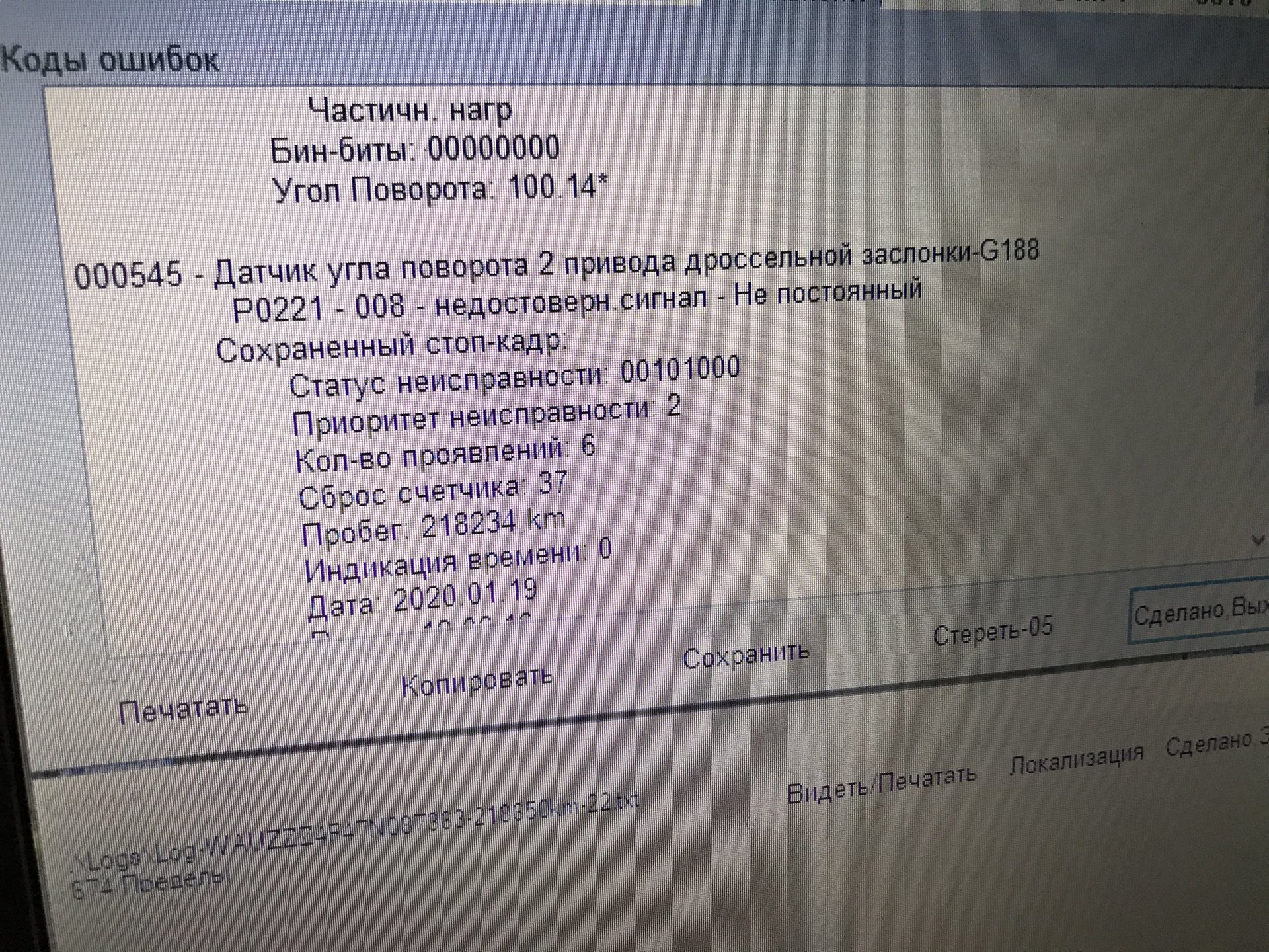

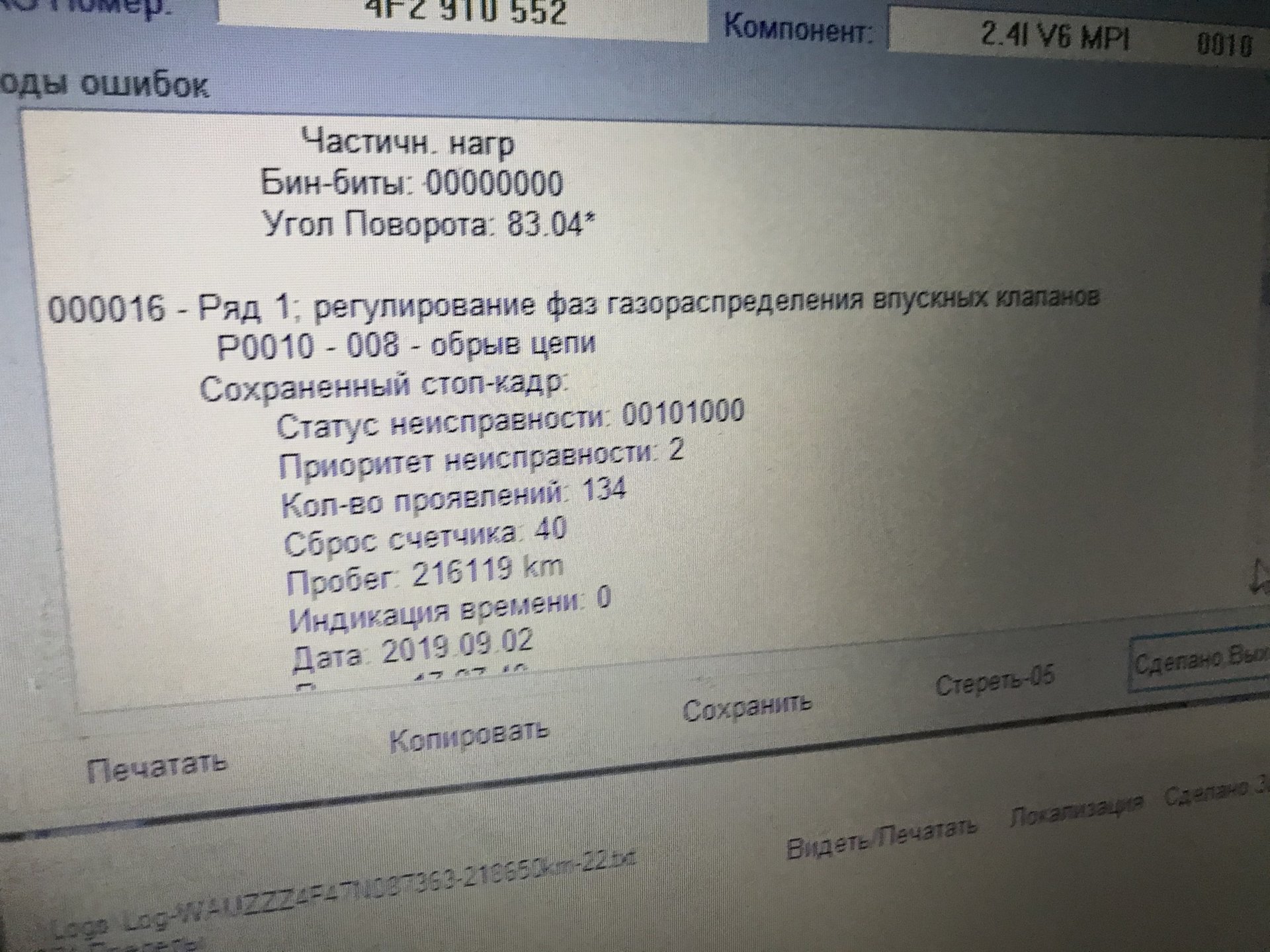

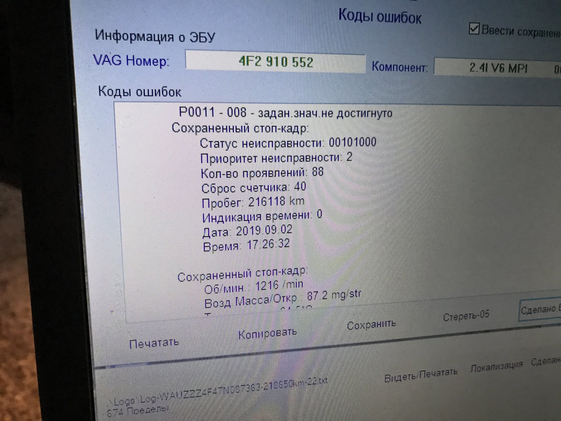

    Добрый вечер, считали ошибки
  19. Alex757
    Alex757 Участник форума
    25 фев 2018
    168
    Тамбовская обл.
    A6 4F 3.2Q 2007
    Возможно так же что то с питанием на датчики, но лучше сделать нормальную диагностику и не гадать. По ошибкам безопасности есть подозрение на сами датчики, установлены спереди около вентиляторов с правой и левой стороны, проверять методом замены на рабочие, после замены скинуть ошибки. А лучше съездий к ребятам с Одинцово. https://www.audi-club.ru/threads/me...dividualnyj-chip-tjuning-i-remont-vag.377964/
  20. Ivlev_936
    Ivlev_936 Новичок
    12 янв 2020
    20
    А что касается ошибок этих?
    P1122-009
    P0011-008
    P0010-008
    P0341-006
    P0020-008
    P0221-008
    P0121-008
    P0016-008
