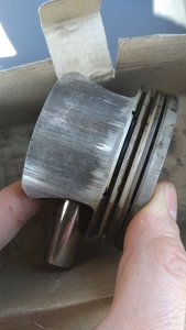

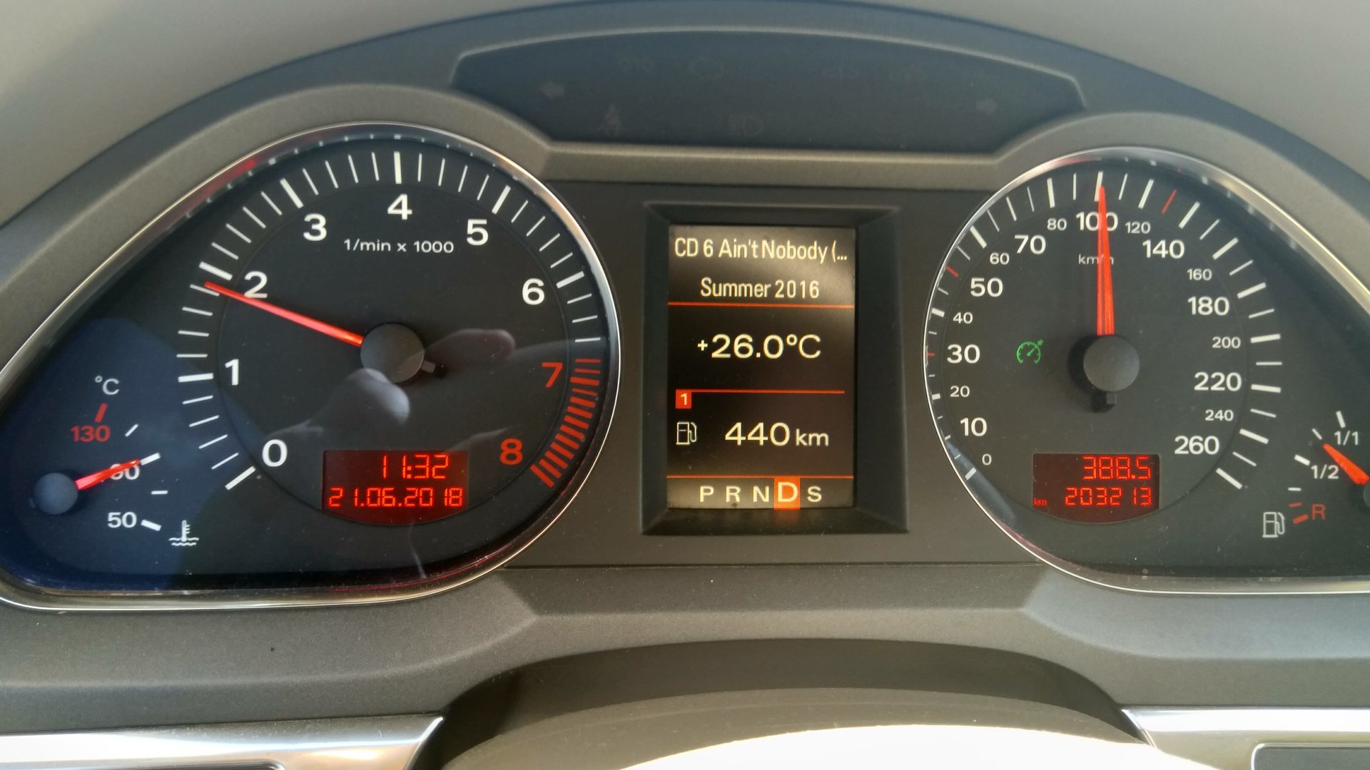

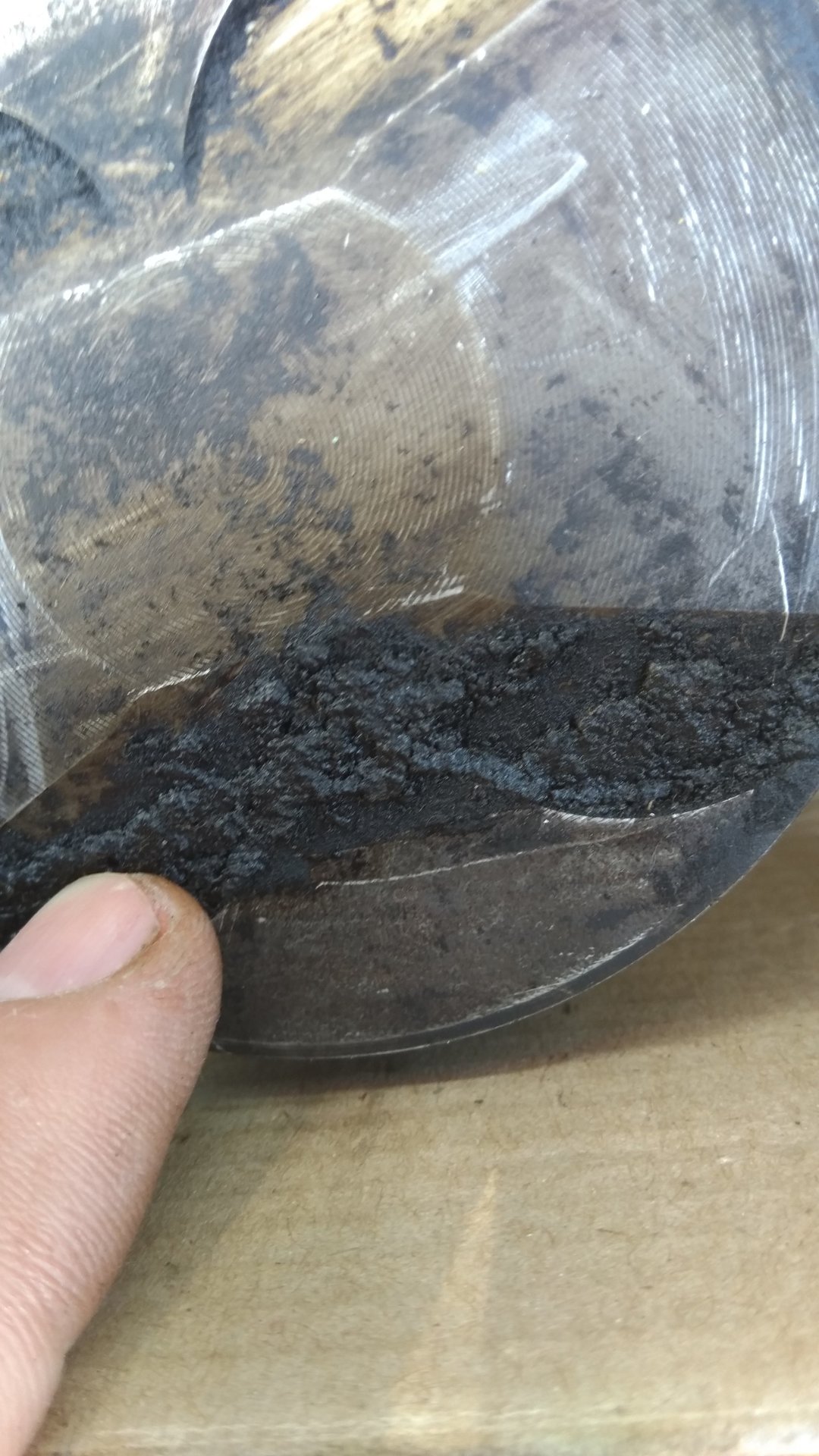

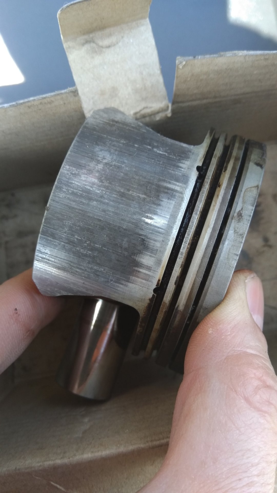

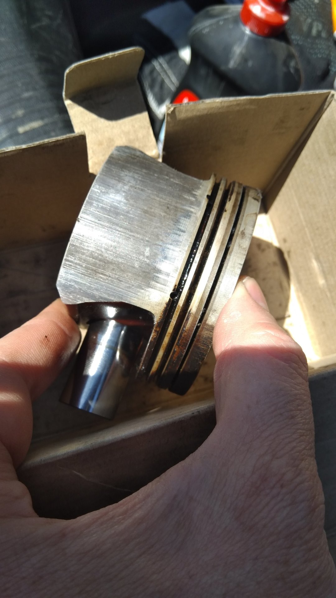

    У меня при 100км/ч 1800 об. Грубо говоря это максимум что сейчас кручу.
    PS: для размышления:

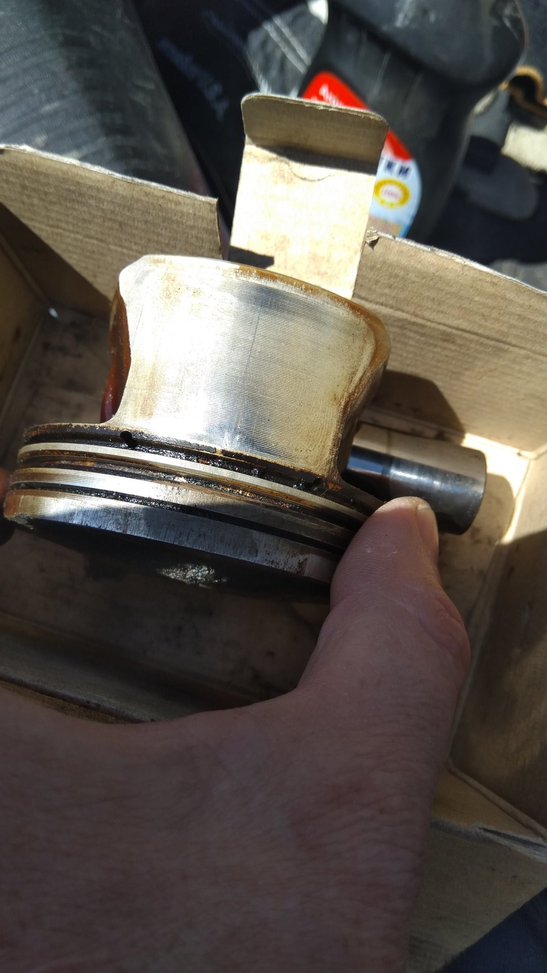

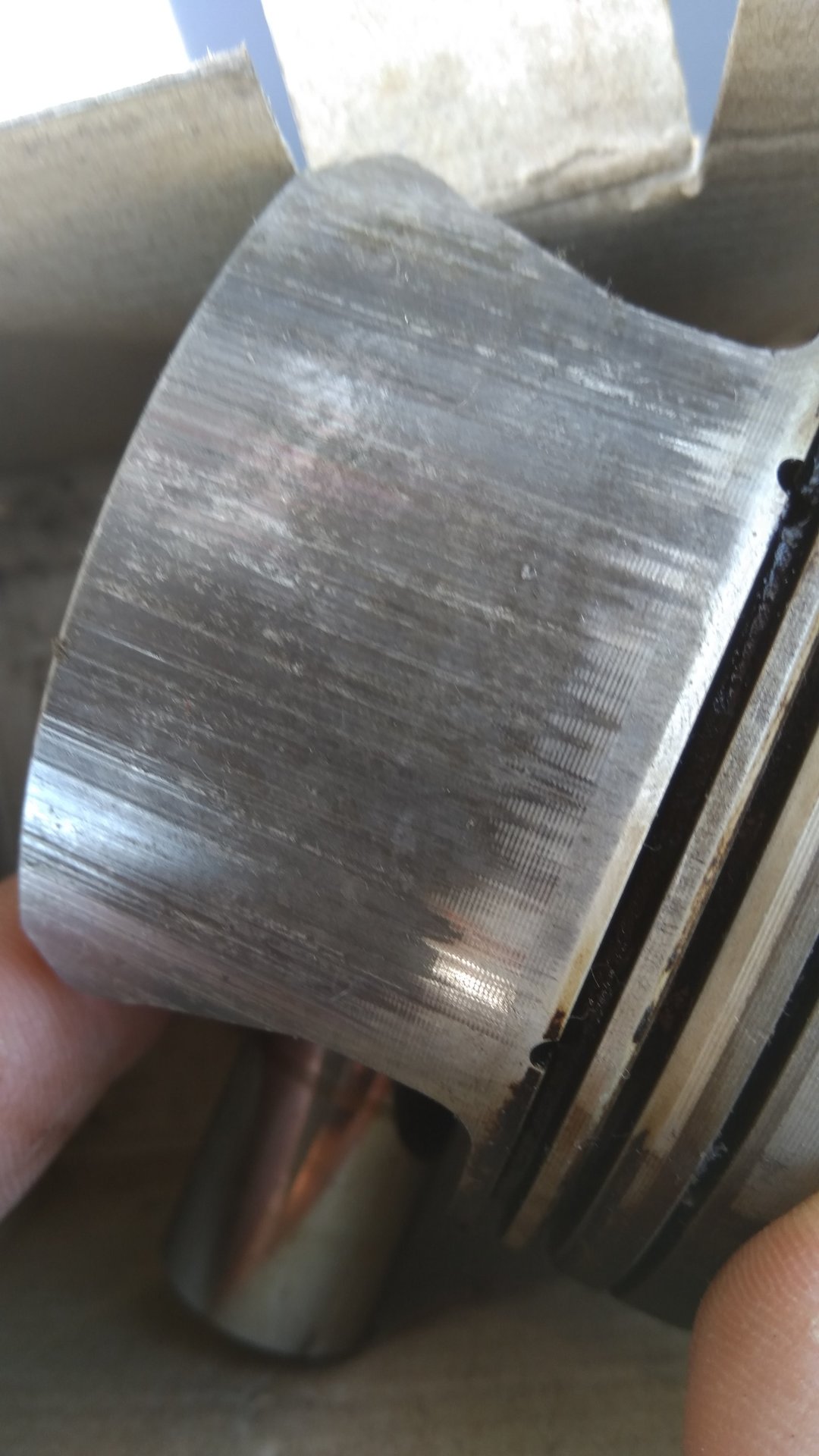

    IMG_20180618_140342.jpg IMG_20180618_140351.jpg IMG_20180618_140356.jpg IMG_20180618_140404.jpg IMG_20180618_140418.jpg
    На последнем виден нагар.

    580 км... жидкости все стоят на одном уровне.
    90% трасса на автопилоте при 1800 об/мин 100 км/ч. Выше 2000 не кручу.
    PS: вчера за день 230 км проехал :)

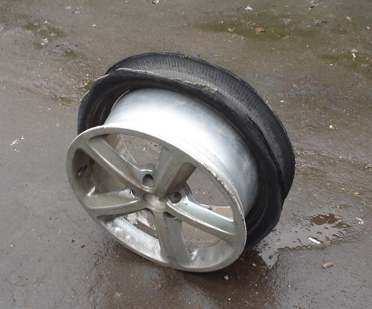

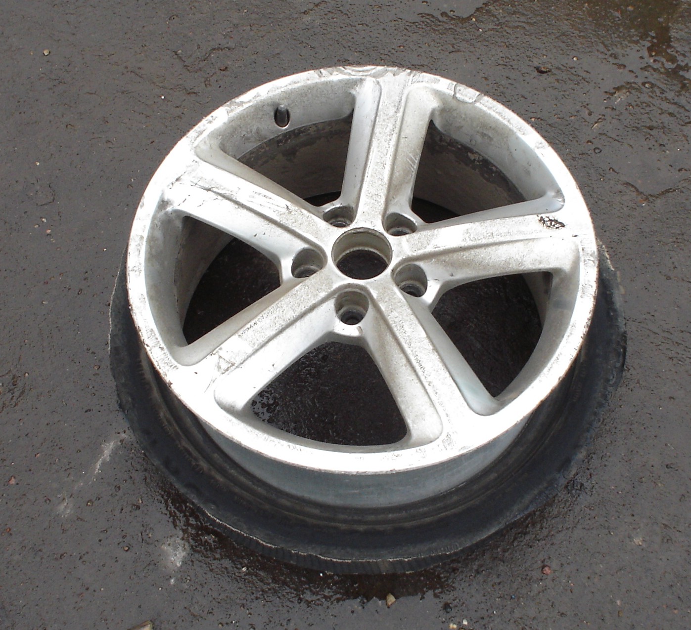

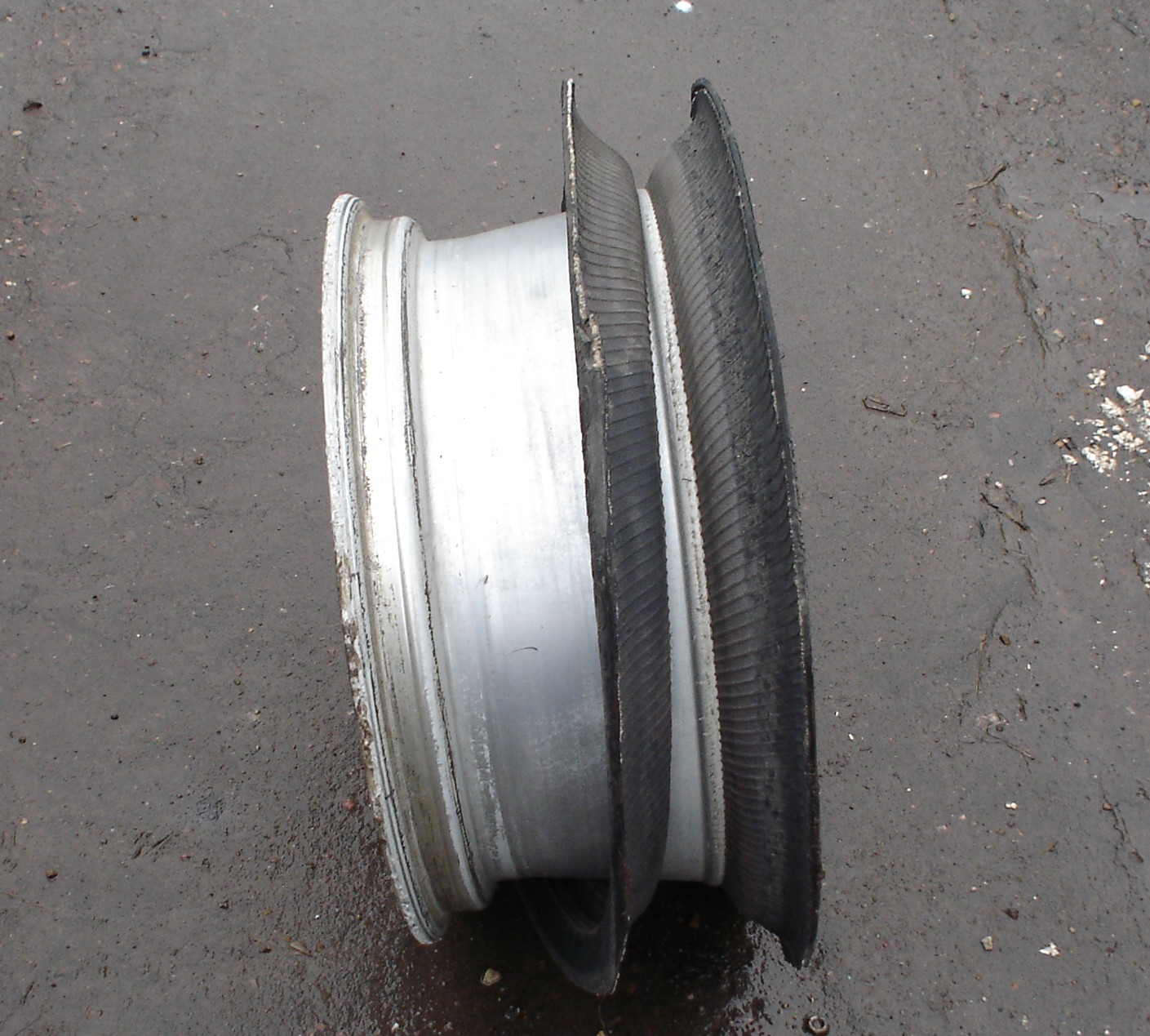

    В пятницу поехал к теще, взял кое-что, собрался ехать домой... Вдруг этот противный писк - и ручник с молниями перечеркнутый - "Parking Brake mulfunktion"... Ппц, приехали... Х с ним, посмотрим дома. По пути заехал в гипермаркет, купил продукты и т.д... выходим - заднее правое колесо спущено. Ну б...дь. Достала она меня. Пока нашел шиномонтажку (время 21:00), пока дождался, заодно прочитал ошибку - пишет обрыв провода на левый двигатель ручника…
    Короче реально она меня достала… Все, продам нахер…
    Доехал до дома, поставил. Утром вышел, думаю посмотрю что там с ручником. Смотрю, о колесо правое опять приспустило…. Снял колесо, снял фишку, почистил от грязи, продул поставил проверил — все заработало. Стал ставить колесо и…. охерел. По краю протектор полопался, корд вылез (если б не уколося — не заметил бы). В такую жару, да на скорости — бля, 100% бы кувыркнулся…
    Поехал опять к теще (в подвале лежали 3 Барума почти новых), взял, поехал в шиномонтажку, поставил их на перед, с переда на зад (весно переставку делал, на переде намного лучше были), заодно запаску перекинул….
    Шиномонтажники говорят — ппц повезло, если б не заметил — порвалась бы к хренам она у тебя….
    Приехал я домой, поехали купаться, отдЫхнули, приехал, и сижу думаю…. Вот блин, как живая она у меня… Если б не эта ошибка (глупая, которая и вылезти-то не должна была) — хрен бы я полез в это колесо. А поехал бы куда как бахнуло бы — мало б не показалось…..

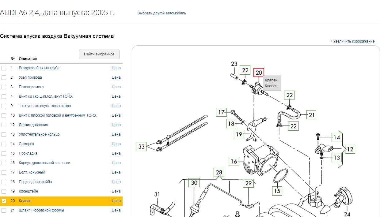

    1-я ошибка - вентиляция топливного бака. Смотри ее. Первым делом клапан проверь. Щелкает или нет?

    клапан №20 на картинке проверь

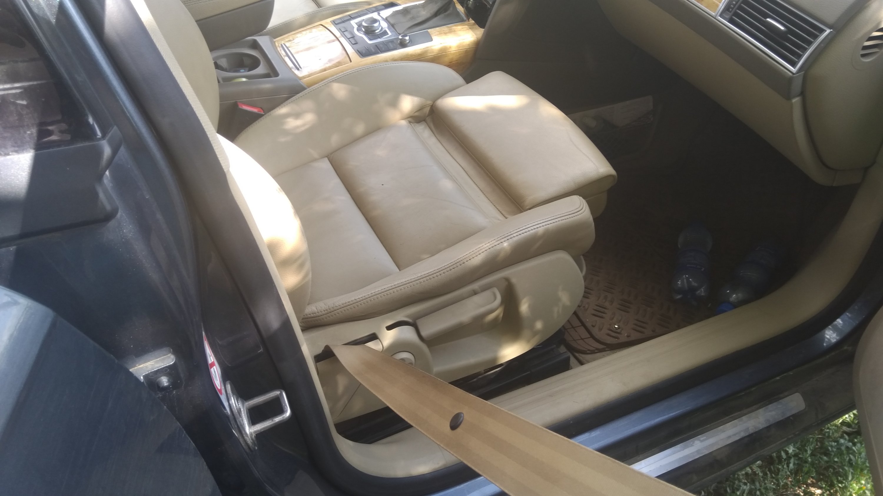

    Итак, пробег после ремонта 2760 км. Расход масла 0. На обкатку заливал Лукоил Люкс 5w40 с 502/505. Масло темнеть начало примерно на 2400. Единственное, потеет вакуумный насос по крышке... Купил колечко и с маслом на днях буду менять....
    Заодно купил масло в вариатор. Тоже срок подошёл.
    Движок чистый. Ни подтёков ничего нет. Работает тихо, ровненько.

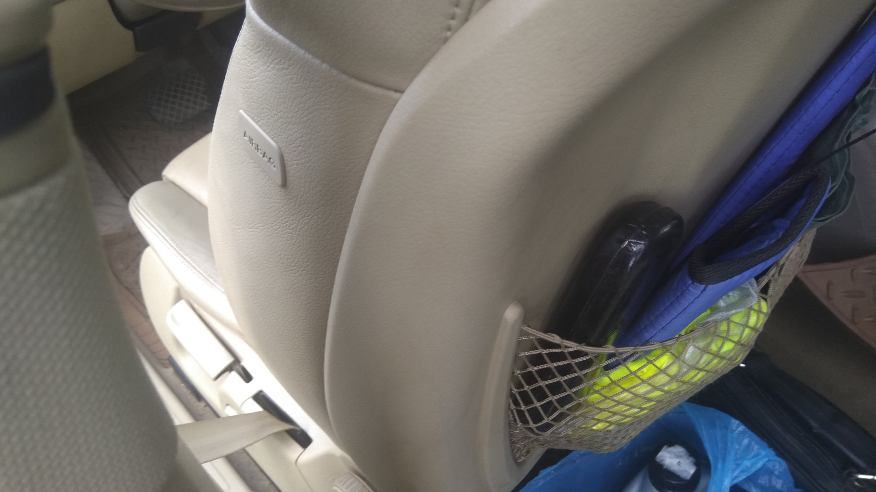

    На днях почистил пластик, кожу, ковер на полу, постирал ремни. Красота

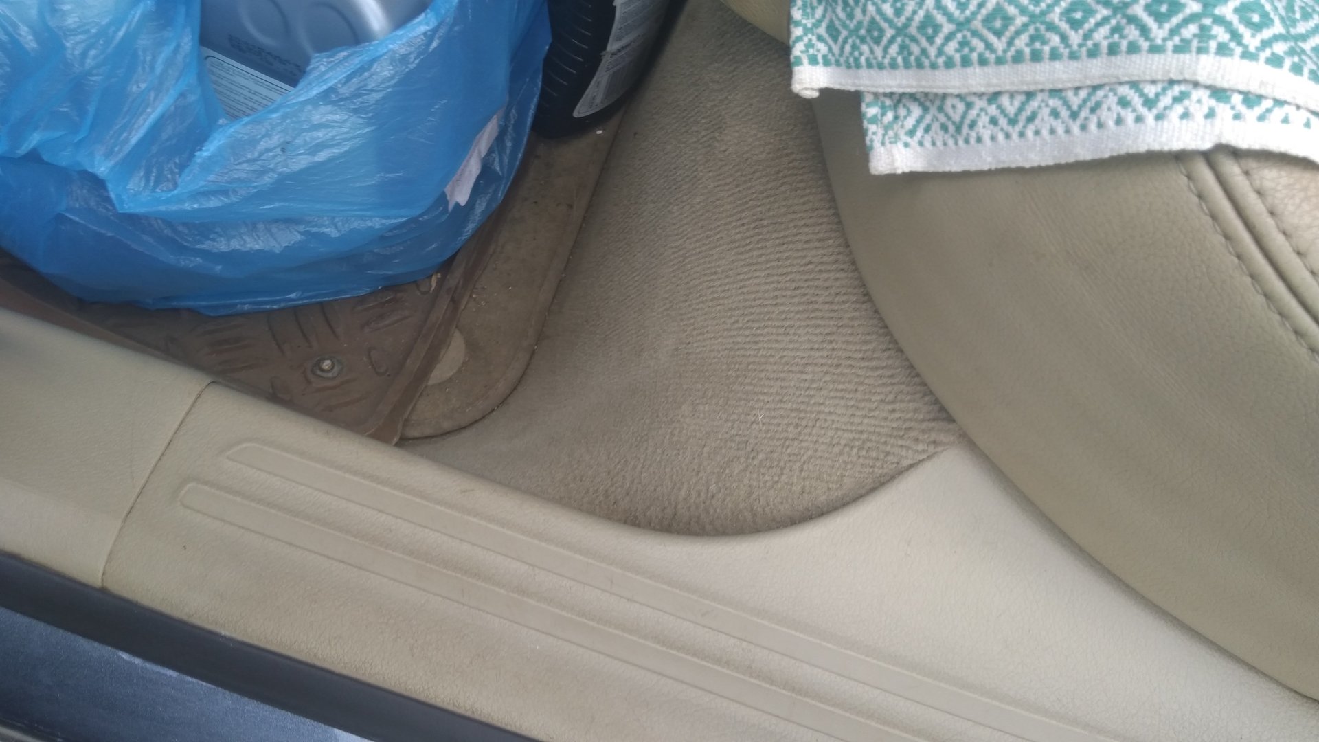

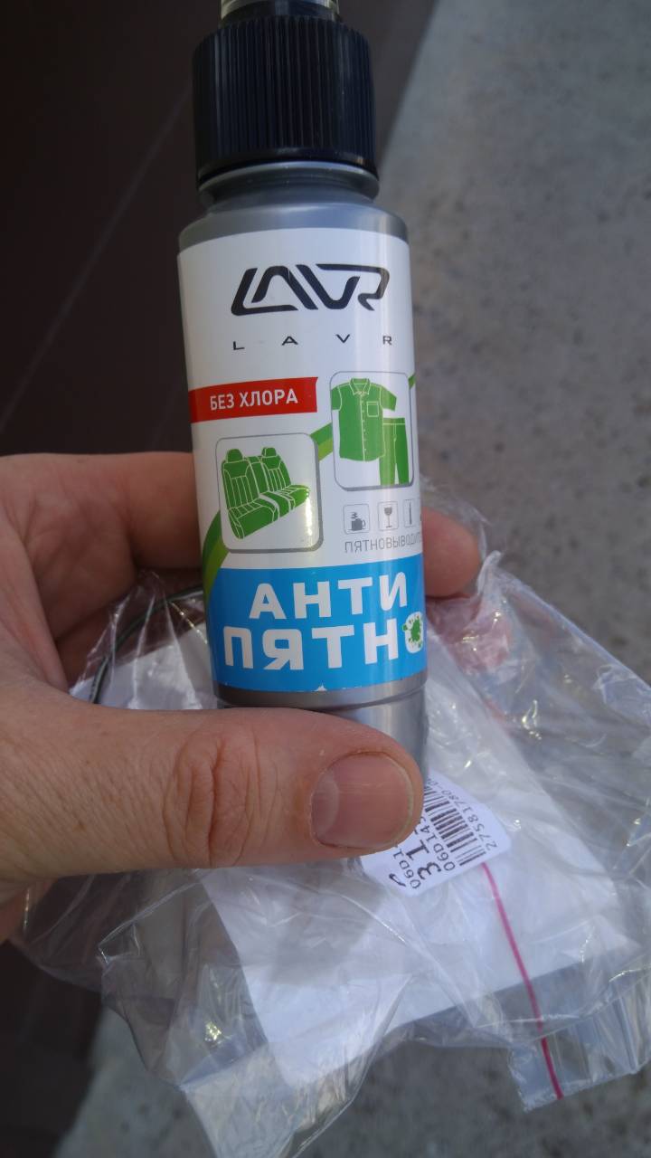

    2. Ковер на полу где заляпан был стирал лавром:
    0-02-03-b275d146b58c9c69a70f313ddc100a42af08eb8987b10219c4c19673bc6143a6_e0348440.jpg
    Артикул для заказа: Ln1465 (Средство для удаления пятен с тканевых поверхностей LAVR Spot Remover 120мл )
    3. Ремни стирал просто фэри с водой. вытянул ремень до конца, пристяжкой заклинил его в стойке. Взял пластиковую баклажку, сбоку вырезал одну стенку, налил почти горячей воды, добавил немного фэри и постирал. Затем так же прополоскал и повесил растяжкой на двери сушить. теперь хоть сматываются нормально да и чистенькие :)
