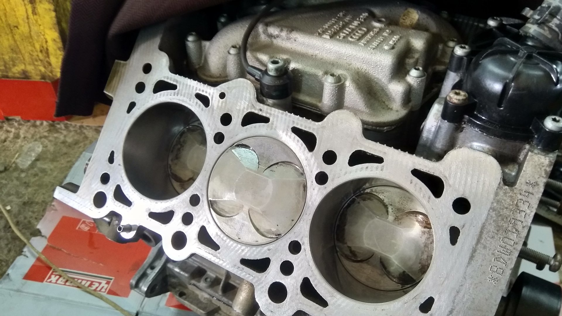

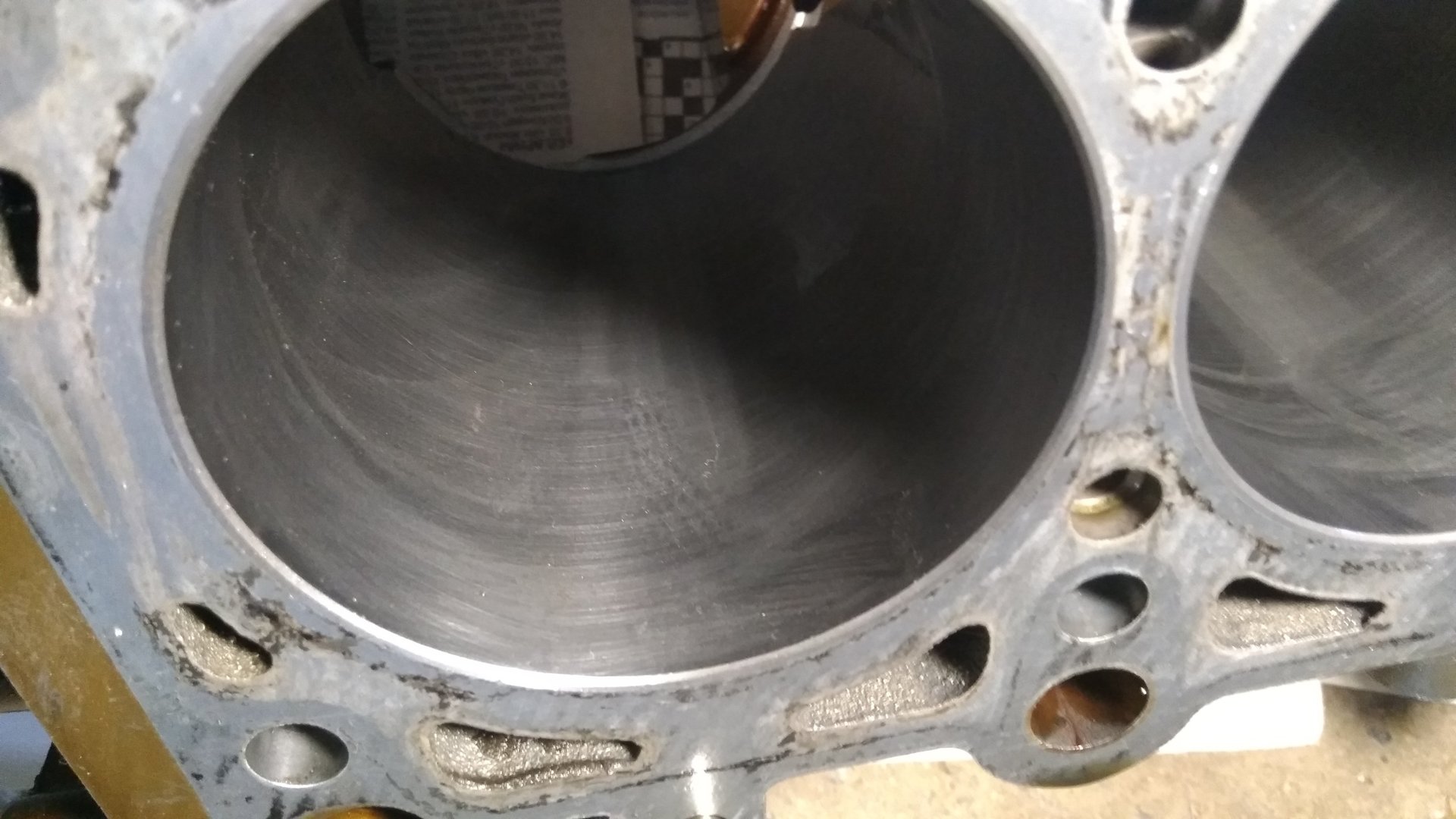

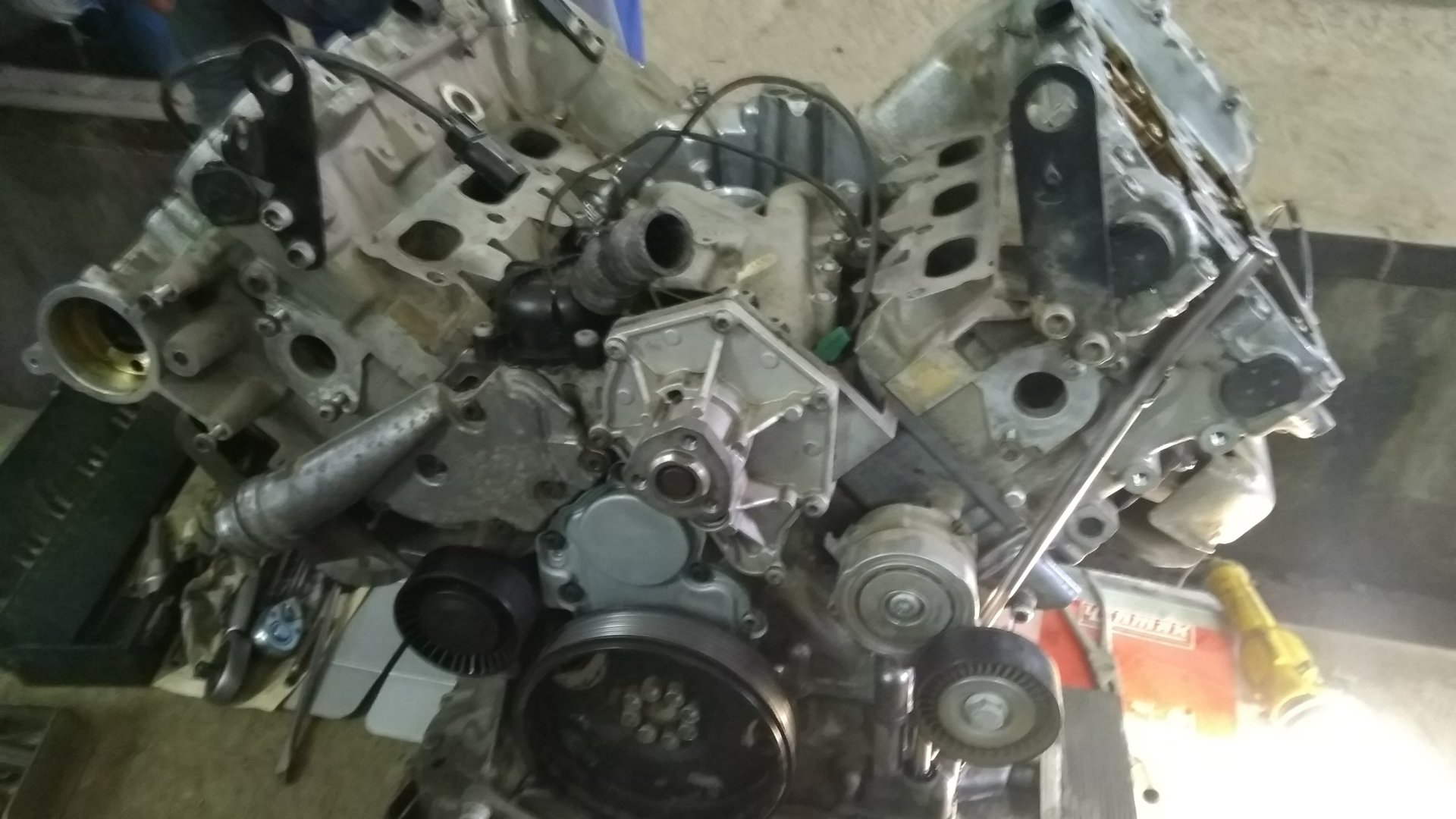

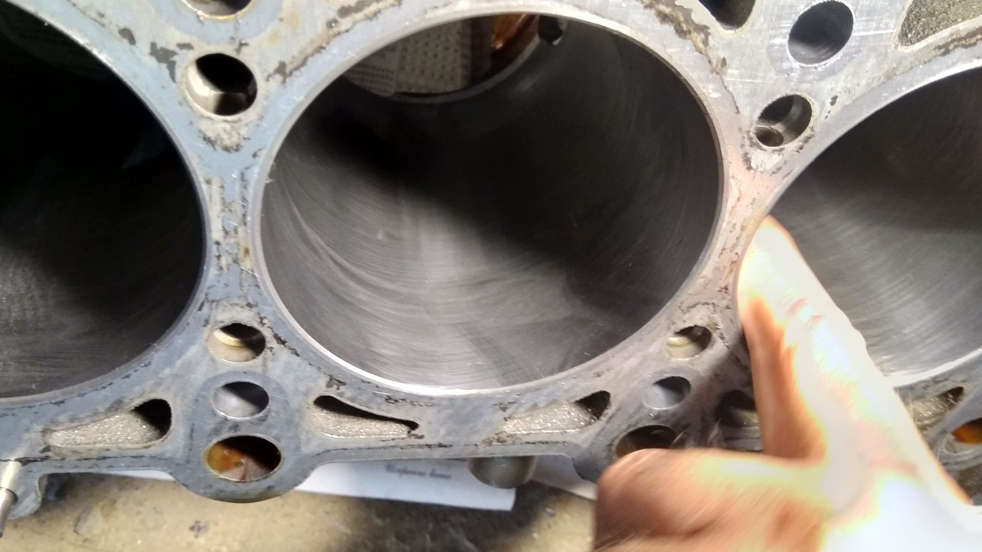

    Наконец забрал блок. Гильзы Yenmak. 5 поршней старых, 1 новый, Mahle, кольца все новые. Расточка по SP на поршнях 0,035 + до 0,003-0,005 хон . Все поршня что интересно до микрона одинаковые с новым, поэтому все цилиндры расточились одинаково (чесно говоря даже представить не мог что за 200 тык вообще не будут иметь выработки).
    Отвёз на сборку.
    Никак с маслом на обкатку не определюсь... Блин, что залить?

    5в40 "Тотал" и 18 часов на ХХ на прямую закоротив вентилятор мотор молотил после сборки, на нем же и 5000 км. обкатывал (старался больше 2000 об. не крутить) . Потом ЗИК 5в30, и до сих пор. (не реклама)

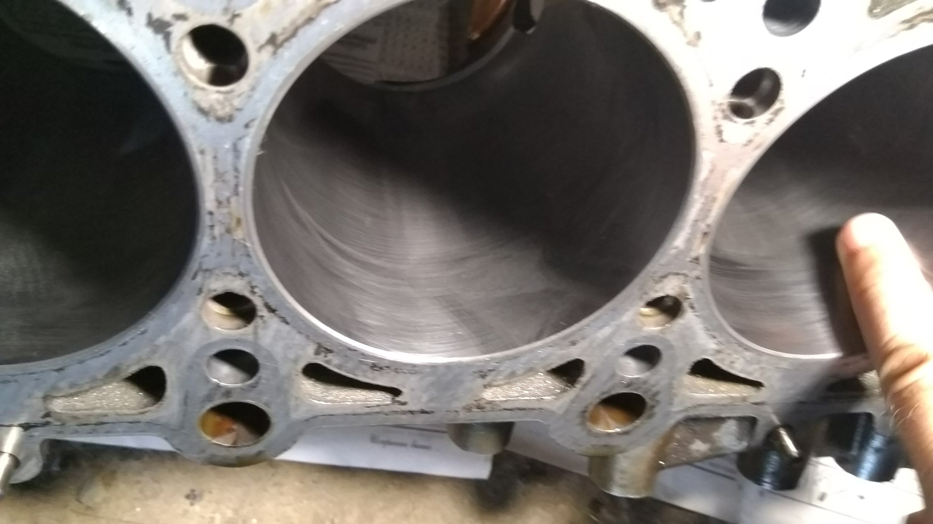

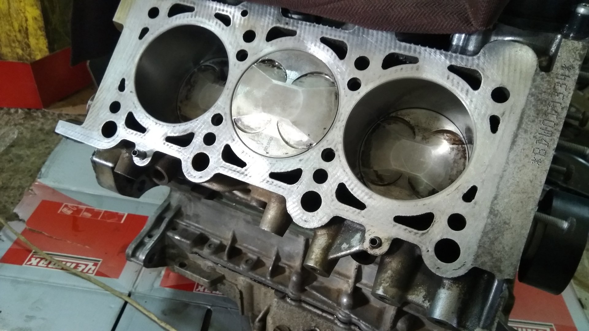

    Ещё немножко осталось... Головы перебираются...

    18 часов на холостых это не правильно с включенным вентилятором это гениальная глупость

    У меня Лукойл Люкс 5w40 502/505 обкатку сказали делать на трассе. Второй день катаюсь: 100 км/ч, 1800 об/мин. Уже 200 км. Каждое утро проверка масла и антифриза обязательно

    ХХ-самый не оптимальный режим работы ДВС, самый благоприятный для образования нагара в камере сгорания,на клапанах и поршнях,самый лучший для коксования поршневых колец.

    Еще с жигулей помню, что выше 2000 не рекомендовали крутить.
    Про то что на холостых - вообще никогда не слышал, бо на холостых еще и давка масла не ахтишная.
