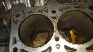

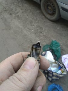

    Итак по прошествии времени и километров... В конце марта начале апреля на 199 тык поменял масло, проехал 2 тыщи все норм.... И вот на 202тык пищит жёлтая маслёнка.... Долил литр. Через тыщу ещё 700 грамм... Выкрутил свечки и вот такую красоту увидел в 4м цилиндре
    Купил поршень(Mahle) , 5 комплектов колец (Mahle), 6 гильз (Yenmak), болты, прокладки, герметики и в понедельник отдал на вскрытие...

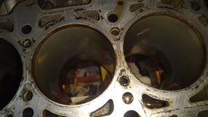

    Вчера посмотрел результаты вскрытия....

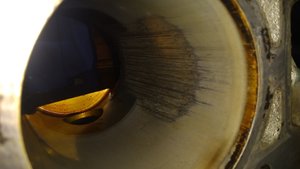

    1. 4й цилиндр задран

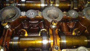

    2. КВ, оба РВ, вкладыши в идеале

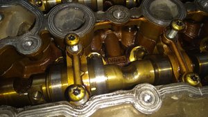

    3. Движок практически идеально чистый
    4. Поршня ппц какие грязные, нагар просто адский, хотя кольца в очень приличном состоянии даже
    Фотки позже....
    Сегодня повезу на гильзовку...
    По эксплуатации сказали так: судя по мотору масло лили в него всегда качественное и меняли вовремя (в Aral 5w30 504/507, а последние 3 года 5w40 502/505, замена каждые 8-9 тык, в Германии она лила тоже Aral только 0w40), перегрева вроде не было, причина - наш Казахстанский бензин....
    Сказали до кучи поменяют сальники клапанов...
    Если интересно буду отписываться по результатам.
    PS: для статистики задиры на 202 тык, в теплое время.
    PPS: поршень возможно не понадобится, старый даже практически не поцарапанный, но решать будет гильзовщик
    PPPS: у гильзовщик был когда, увидел кучу моторов однотипных штук 6. Говорит а, это хюндай везут... На нашем бензине 55-60 тык и задирает в хлам. Причем каждый 1й :)

    Уменьшение... может и есть немного, кольца довольно-таки грязные, но от руки крутятся. Как раз спросил закоксованые, а мне сказали что если закоксованые то их фиг провернешь. Предположили, что нагар с поршня попал и начал драть цилиндр. Что интересно задрало стенку цилиндра верхнюю, ту, что к центру мотора ближе.
    Еще одно интересное наблюдение. С момента обнаружения жора масла (202тык, преполагаю что задрало на 201тык) проехал 2 тыс. км, так вот за это время сам поршень можно сказать вообще не задрало, 2 или 3 еле заметных полосочки. только цилиндр. Так что в случае обнаружения задиров надо делать двигатель сразу. Дешевле будет.

    Фотки.
    Забыл поршня сфоткать. Кольца сказали все нормально ходят. Так что с подвижностью версия не верна

    Правильно,задрало нагруженную часть цилиндра.После перекладки поршня в в.м.т. при рабочем ходе,как раз максимальное давление на эту стенку цилиндра.Задир приличный.Странно,что поршень не повреждён.

    сегодня посмотрел внимательно... поршень просто равномерно стерт. Так что 100% под замену. сразу просто не увидели. на 1-й стороне
