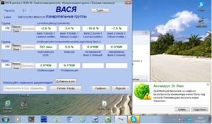

    первое фото с 16,9 в 93 группе по второй голове - этот клапан стоял на 1-й голове. По совету sonic_a4 поменяли местами клапана фазников (тогда и обнаружили, что он гад болтается), а когда меняли так у него верхняя часть вообще вылетела, вставили, запрессовали, но новый я все же заказал. не сопливит, масло не давит. Сейчас стоит на 2-й голове. фото-2. Но поменяю я его завтра.
    причиной переобогащения может быть?

    Или лямбды, или дыры во впуске.

    Снимите разъёмы(электрические) с клапанов фазиков.Посмотрите какие значения будут в 93гр.Я думаю,что значения не поменяются.

    Переобогащение - я так понимаю от пропусков зажигания в 5-м цилиндре: а вот от чего они.....
    Сегодня-завтра попробую еще форсунки поменять...
    PS: на оборотах пропусков нет
