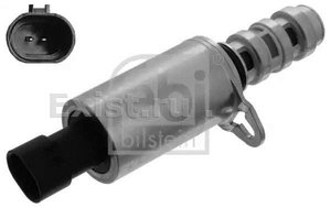

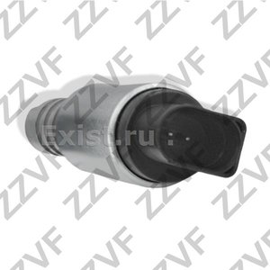

    Интересно, клапан Fiat/Alfa/Lancia от клапана VAG только разъемом отличается? На INA ценник намного ниже оригинала.

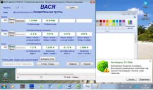

    Короче опять нужен совет...
    Поменял цепь, натяжитель, все успокоители...
    Завели - все работает классно, но... проехал 5 км, постоял на переезде и словил чек
    посмотрел 32 группу:
    79072 отогнал назад машину, ребята выставили метки по новой (спасибо sonic_a4 подсказал), сказали да, левая голова ушла...
    вчера забрал - проехал вчера км 15, сегодня утром завел, чуть прогрел, потом 15-17 км по городу наездил и поехал на месторождение - примерно 100 км туда и 100 назад. В основном 100 ехал, но попробовал немного ее прогнать. 150-160 - идет прекрасно. Средний расход по компу (20 км по городу+ утром немного погрел+ 180 км трасса) - 9,8 лпотом еще поездил - короче сейчас ехал через переезд, минут 7-10 пришлось стоять и опять чек....

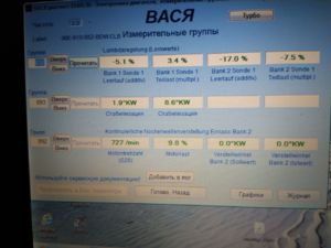

    Ошибка та же самая, в 32 группе вот что:
    79206 опять чтоль валы неточно поставили?
  18. Guru
    Guru Старожил
    11 апр 2004
    6.741
    Латвия
    Audi Q5 1G Sline 2,0 TDI q.
    А разве в 032 группа не за смесь отвечает? У тебя богатая смесь, что на ХХ, что под нагрузкой во второй банке. На ХХ вообще -17.
    В первой чутка богатая на ХХ. Под нагрузкой бедноватая.
  19. Xeus
    Xeus Живу я здесь
    7 янв 2006
    2.912
    Казахстан
    Q7 3.6 FSI BHK Америкос
    ИИИ??? единственной что еще есть... при работах разломалась трубка ВКГ. Поставили резиновый шланг чтоб соединить (щас кстати поехал забрал новый). Не может быть связано?
