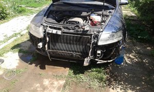

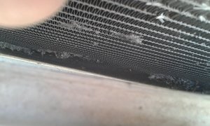

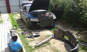

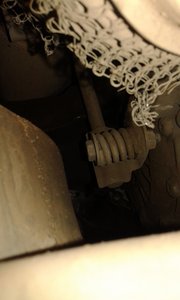

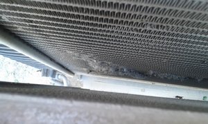

    ну короче вот...
    20170527_122808.jpg 20170527_122808.jpg 20170527_122814.jpg 20170527_122823.jpg 20170527_122827.jpg 20170527_135248.jpg
    ну и завершающий этап:
    короче после этого ехал домой. Встал на перекрестке и... тишина. Как бы не очень жарко, но клима работает тихо, движок не напрягается...
    Устал только ппц как
    wapster нравится это.

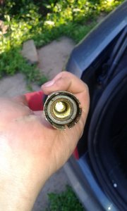

    знакомьтесь. Стервоза Авдотьевна - виновница моих поисков, причина гребаной дрожи.
    нашел я ее все же. Случайно. Открыл капот, посмотрел с тоской на подтясывающийся движок и... хз почему решил я польцем потрогать все катушки... и блин 6-я чувствую, что какие-то удары в палец... короче снял ее и вот:
    хорошо в багажнике всегда лежит 1 запасная, новая. поставил и все, дрожь ушла :)
