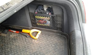

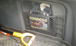

    PS: Кстати получил из Китая наконец-то мою мечту
    Сетка с липучкой! Просто приложил и все - фиг оторвешь. наконец-то не будет мелочь по багажнику кататься
