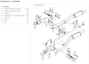

    Нет, ближайшее к двигателю крепление к кузову
  2. Xeus
    Xeus Живу я здесь
    7 янв 2006
    2.912
    Казахстан
    Q7 3.6 FSI BHK Америкос
    в районе кронштейна (№7)?
    или где гайка №9?
  3. sonic_a4
    sonic_a4 Живу я здесь
    25 авг 2013
    4.491
    A6/C6 3.2Q 05г.
    смотрю гайка 9 до гофры, а вот кронштейн 7 после; и там и там демпфирующие элементы. Вот там где гайка 9 - я бы повнимательней посмотрел на предмет целостности сборки. Теперь склоняюсь, что дело не в гофрах, а в их подвесах))
