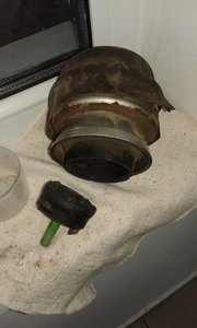

    да я все понимаю. но пойми, я сервисникам говорю, а они свое гнут. кончилось тем, что я их послал и пошел в клиентскую зону, сам все посмотрел и пощупал и напинал пацанов. но блин нет у нас лучше.... на вибростенде тоже олень, не смог опоры проверить. хотя вообще другой автосервис.
    поставил само собой гидроопору. ну его на ставить резинку от кортеко :)
    завтра пойду забирать. сегодня уже не успел, пока с месторождения приехал...
    проверю напишу что и как

    Ну короче вот то что сняли :):
    95% вибрации исчезло.. но блин 5% осталось. Что бы еще такого посмотреть, чтоб убрать и эти остатки.
    ГРМ новый, свечи новые... Мож форсунки посмотреть?
    Да. ошибок нет, все в норме...

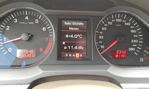

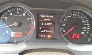

    Короче проехал после того как забрал машину 240 км. 70 км чисто город - от светофора до светофора + 170 трасса.
    средняя скорость получилась 42 км/ч.
    расход:
    11.4 :)
    PS: до замены цепей было где-то 13,3
