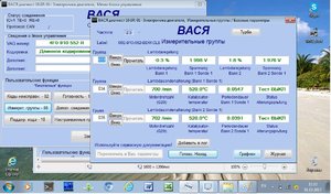

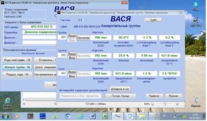

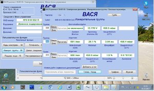

    погонял немного снял сегодня еще раз:
    ошибок так и нет...

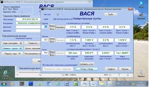

    PPS: вот еще

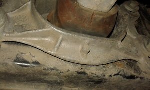

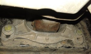

    Народ, а подскажите вот такую вещь.
    Передняя опора двигателя должна висеть в воздухе или лежать на балке?
    А то вроде все проверили - все правильно выставлено, но блин вибрация есть.
    Хоть гидроопоры и сухие, но такое ощущение, что левая как-то низко лежит...
    И Передняя опора жестко лежит на балке:
  12. АндрейР
    АндрейР Желаю чтобы все!
    19 апр 2004
    65.944
    A3\8P\2,0Т\Q
    Верхняя часть резинки должна касаться верней части железки.

  14. sonic_a4
    sonic_a4 Живу я здесь
    25 авг 2013
    4.491
    A6/C6 3.2Q 05г.
    Неверно; по центру
    PS говорю же: мертвая при прогазовке не будет прыгать

  20. sonic_a4
    25 авг 2013
    4.491
    A6/C6 3.2Q 05г.
    по центру не подушка а демпфер; выставляется по центру: один из признаков мертвой подушки - лежащий демпфер
