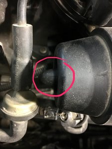

    У меня был отсоединён этот шланг.

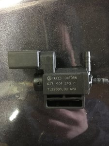

    Толстая "штучка" - вакуумный привод заслонок коллектора

    Из-за этого клапана могут быть проблемы? С него вакуум не подаётся.

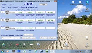

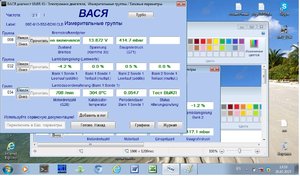

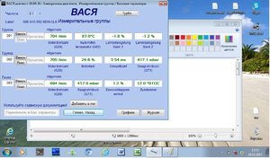

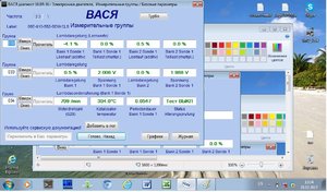

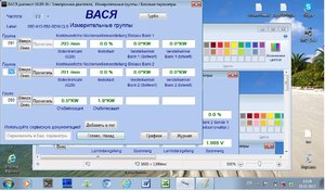

    практически идеально совпыадают при разгоне в пределах 0.9999 до 1.0
    в 93 группе стабилизация от 0 до 1,2 в первом и от 0,9 до 1,9 во втором.
