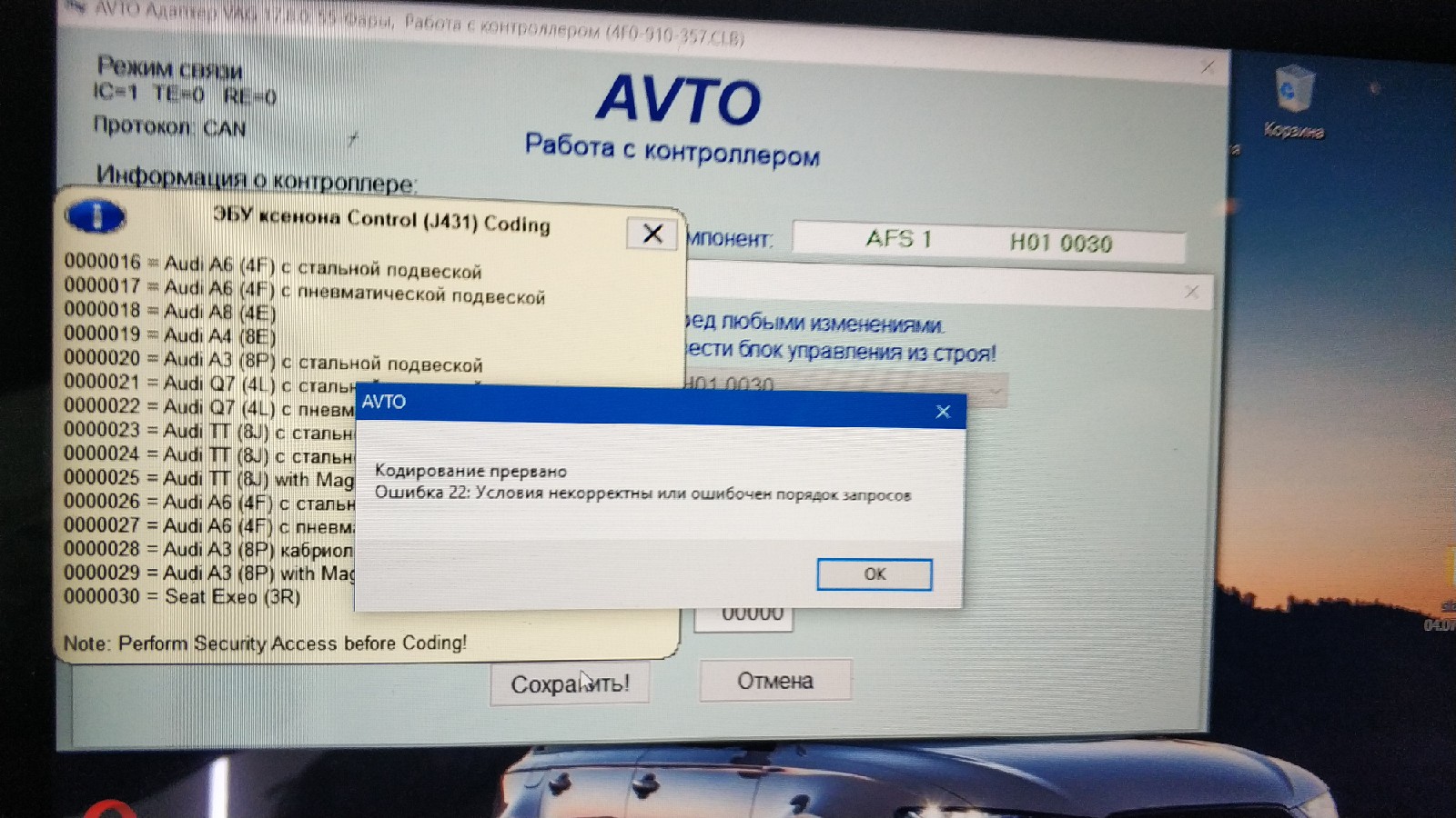

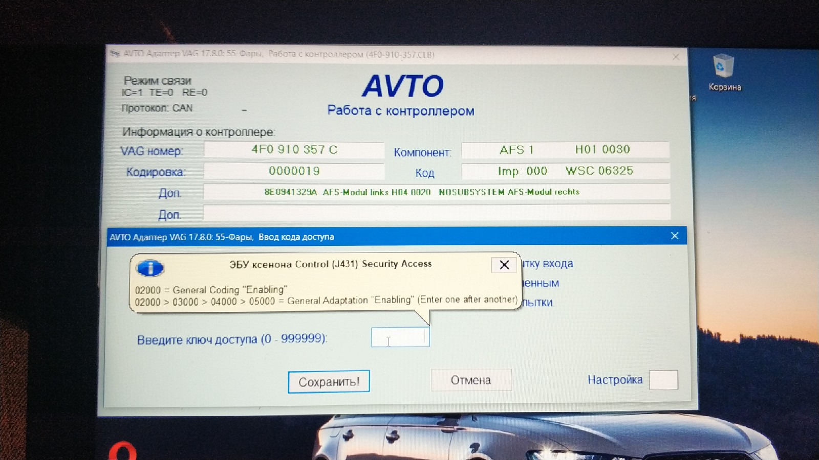

    Всем привет, чтобы не плодить темы решил отписаться тут.
    Собственно сабж A4 B7 2005 фары AFS
    После замены блока розжига на аналогичный загорается ошибка на приборке о неисправности регулировки фар.
    Ошибку выдает такую:
    02234 -Блок питания правой фары (J668)
    004 нет сигнала/связи - ЧЕК ВКЛ
    Я так понимаю что нужно закодировать новый блок розжига заново, но это не выходит у меня, при попытке кодирования (до этого делаю логин в 16 - 02000) выдает такую ошибку:
    Возможно нужно попасть в General Adaptation "Enabling" но я не понимаю как в него правильно войти, а точнее он просит ввести 02000 03000 04000 05000 enter one after another, что имеется ввиду? Прямо в окошке ввести все 4 набора цифр, или каждый по отдельности, при этом входя в 16 блок 4 раза? Первый вариант не проходит, выдает ошибку, второй вариант пробовал - все также не дает изменить/принять даже существующую кодировку...
    При этом если поставить старый блок розжига - то по нему нет этой ошибки (02234 -Блок питания правой фары (J668)) и кодирование принимается сразу (предварительно введя в логине значение 02000)
    Как быть?

    Машина заведена? может нужно на только включённом зажигании кодировать, или наоборот. Разные блоки по разному кодируются

    Пробовал и так и так, не хочет кодировать, похоже из-за этой ошибки. Даже ODISом не получается
