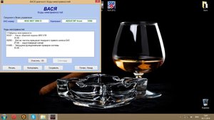

    Привет всем!
    Подскажите пожалуйста по ошибкам ABS.
    00301 - Насос обратной подачи ABS-V39 35-00
    00285 - Датчик частоты вращения переднего правого колеса G45 27-00 недостоверный сигнал
    01486 - Запущена функциональная проверка системы 35-00
    Подскажите пожалуйста с чего начать?

    Читаем ошибки-сохраняем (фото/принт скрин)-стираем-читаем повторно-работаем с ошибкой.
    По датчику может и потеря контакта (прозванивать) или обрыв (искать), или датчик вышел из строя ( бывают и другие проблемы)

    У меня эти ошибки уже давно, я их много раз стирал, но после запуска авто они появляются снова. меня больше интересует вопрос по ошибке 00301.

    Насос V39 стоит в самом блоке ABS,проверь еще предохронитель на 40-50 ампер под торпедой глубоко в рамке.

    предохранитель проверял, он был целый.
