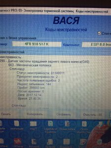

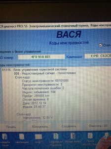

    Сегодня ехал на приборке загорелась гирлянда esp,abs,ручник ,и корректор фар,ошибки такие ,в чем дело не в подшибнеке ли?

    Q7 3.6 FSI BHK Америкос
    датчик на левом заднем колосе накрылся - все остальное - следствие

    Была бы только первая, то да, а так не всё очевидно.
    PS под этими ошибками, стоп-кадры; мне нужно их увидеть

    Вечером выложу,хотелось бы чтоб только датчик!!
