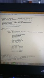

    IMG_20170714_074541.jpg IMG_20170714_074519.jpg Доброе время суток! Случилась беда, поменял дхо, после запуска машины вылетает ошибка esp fault see owners manual, начинаю движение выскакивает ещё ошибка parking brake malfunction, в чем проблема, подскажите добрые люди? Лампы поставил такие через резисторы
    http://s.aliexpress.com/quYZNj6r
    (from AliExpress Android)

    Пятница,14,Июль,2017,07:52:24:46766
    AVTO -- Эмулятор VAG/VAS для Windows Running on Windows 8.1 x64
    AVTO Версия: 16.5.0.7
    Дата версии: 20161106 DS251
    www.Ross-Tech.com
    VIN: WAUZZZ4F95N062214 Гос. номер: 973
    Пробег:: 175230km-108882mi Заказ-наряд:
    Тип авто: 4F (4F0)
    Сканировать: 01 02 03 05 07 08 09 0E 15 16 17 19 42 46 47 4F 52 53 55 56
    61 62 72 76
    VIN: WAUZZZ4F95N062214 Пробег:: 175230km-108882miles
    00-Датчик угла пов.руля -- Статус: ОК 0000
    01-Двигатель -- Статус: Неисправность 0010
    02-АКПП -- Статус: Неисправность 0010
    03-ABS/ESP -- Статус: Неисправность 0010
    05-Допуск и Запуск -- Статус: ОК 0000
    07-Система MMI -- Статус: ОК 0000
    08-Климат-контроль -- Статус: ОК 0000
    09-Центр.Электроника -- Статус: ОК 0000
    0E-Медиа-система 1 -- Статус: ОК 0000
    15-Подушки безоп-ти -- Статус: ОК 0000
    16-Руль -- Статус: ОК 0000
    17-Панель приборов -- Статус: ОК 0000
    19-CAN-шина -- Статус: ОК 0000
    25-Иммобилайзер -- Статус: ОК 0000
    42-Дверь водителя -- Статус: ОК 0000
    46-Блок комфорта -- Статус: Неисправность 0010
    47-Аудио-система -- Статус: ОК 0000
    4F-Центр.электрон. II -- Статус: ОК 0000
    52-Дверь пассажира -- Статус: ОК 0000
    53-Электро-ручник -- Статус: ОК 0000
    55-Фары -- Статус: ОК 0000
    56-Радио -- Статус: ОК 0000
    61-Аккумулятор -- Статус: ОК 0000
    62-Дверь задн.лев. -- Статус: ОК 0000
    72-Дверь задн.прав. -- Статус: ОК 0000
    76-Парктроник -- Статус: Неисправность 0010
    Контроллер 01: Двигатель Описания: 06C-909-559-ASN.clb
    Номер детали SW: 4F0 910 559 A HW: 4F0 907 559
    Компонент:: 3.0L V6/5V 0030
    Ревизия: -------- Номер лицензии:
    Кодировка: 0008772
    Код сервиса:: WSC 02325 785 00200
    VCID: 2855EFD09B45B50310-807C
    14 ошибок найдено:
    16580 - Датчик температуры масла
    P0196 - 004 - недостоверный сигнал
    16684 - Обнаружены пропуски воспламенения
    P0300 - 008 - - Периодически
    16688 - Цил.4
    P0304 - 001 - обнаружены пропуски воспламенения - Периодически
    16687 - Цил.3
    P0303 - 008 - обнаружены пропуски воспламенения - Периодически
    16689 - Цил.5
    P0305 - 001 - обнаружены пропуски воспламенения - Периодически
    16690 - Цил.6
    P0306 - 002 - обнаружены пропуски воспламенения - Периодически
    16685 - Цил.1
    P0301 - 008 - обнаружены пропуски воспламенения - Периодически
    16686 - Цил.2
    P0302 - 002 - обнаружены пропуски воспламенения - Периодически
    18406 - Повышенное трение
    P1998 - 008 - код E2 - Периодически
    18404 - Повышенное трение
    P1996 - 008 - код E1 - Периодически
    18043 - Шина данных Привод
    P1635 - 008 - отсутствие сообщения от БУ климатической установки - Периодически
    17476 - Переключающий клапан впуска воздуха-N335
    P1068 - 004 - обрыв цепи - Периодически
    16497 - Датчик температуры воздуха на впуске(G42
    P0113 - 002 - )слишком высокий уровень сигнала - Периодически
    16486 - Расходомер воздуха(G70
    P0102 - 002 - )слишком низкий уровень сигнала
    Готовность: 0000 0000
    Контроллер 02: АКПП Описания: 09L-927-760.clb
    Номер детали SW: 4F1 910 156 HW: 09L 927 156
    Компонент:: AG6 09L 3,0L V6 RdW 0040
    Ревизия: --H01--- Номер лицензии: 0057706
    Кодировка: 0000001
    Код сервиса:: WSC 02327 785 00200
    VCID: 61C3B2F4B8FF044B17-8034
    1 Ошибка найдена:
    18265 - Сигнал нагрузки
    P1857 - 000 - сообщение об ошибке от блока управления двигателя
    Момент неисправности:
    Статус ошибки: 01110000
    Приоритет ошибки: 0
    Частота ошибки: 1
    Сброс счетчика: 40
    Пробег:: 175230 km
    Индикация времени: 0
    Дата: 2017.07.13
    Время: 22:21:54
    Об/мин: 736 /min
    Об/мин: 704 /min
    Об/мин: 0 /min
    (нет данных): 30.0
    (нет данных): 27.0
    Температура: 60.0°C
    T.B. угол: 0.0°
    Контроллер 03: ABS/ESP Описания: 4F0-910-517.clb
    Номер детали SW: 4F0 910 517 E HW: 4F0 614 517 A
    Компонент:: ESP8 quattro H03 0010
    Ревизия: 00000000 Номер лицензии: 00000000000000
    Кодировка: 0004511
    VCID: 2649E1E89151A37322-8072
    1 Ошибка найдена:
    Статус ошибки: 01100000
    Приоритет ошибки: 2
    Частота ошибки: 1
    Сброс счетчика: 132
    Пробег:: 175230 km
    Дата: 2017.07.13
    Время: 22:22:18
    Прогр.знач-е: 0x0240
    Прогр.знач-е: 0x6082
    Прогр.знач-е: 0x0000
    Прогр.знач-е: 0x0094
    Прогр.знач-е: 0x00FF
    Контроллер 05: Допуск и Запуск Описания: 4F0-910-852.clb
    Номер детали SW: 4F0 910 852 HW: 4F0 905 852 B
    Компонент:: FBSAUDIC6 ELV H31 0220
    Ревизия: 31050601 Номер лицензии: 10604000296960
    Кодировка: 0000007
    Код сервиса:: WSC 00472 935 69786
    VCID: 63CFB8FCA2E3165B05-8036
    Подсистема 1 - Номер детали: 4F0 910 131 C
    Компонент:: FBSAUDIC6 EZS H43 0070
    Подсистема 2 - Номер детали: 4F0 910 335
    Компонент:: FBSAUDIC6 KSG H25 0070

    Контроллер 4F: Центр.электрон. II Описания: 4F0-910-280.clb
    Номер детали SW: 4F0 910 280 HW: 4F0 907 280 A
    Компонент:: ILM Beifahrer H09 0050
    Ревизия: Номер лицензии: 00000000039002
    Кодировка: 0001104
    Код сервиса:: WSC 02323 785 00200
    VCID: 5EB9890889813BB32A-800A
    Ошибок не найдено.
    Контроллер 52: Дверь пассажира Описания: 4F0-910-793-52.clb
    Номер детали SW: 4F0 910 793 B HW: 4F0 959 792 B
    Компонент:: TSG BF H10 0020
    Ревизия: 00000000 Номер лицензии: ‚€'
    Кодировка: 0016906
    VCID: 2953EAD4804F8C0B0F-807C
    Ошибок не найдено.
    Контроллер 53: Электро-ручник Описания: 4F0-910-801.clb
    Номер детали SW: 4F0 910 801 D HW: 4F0 907 801 B
    Компонент:: EPB CEFC0090 H05 0090
    Ревизия: --H05---
    Кодировка: 0004021
    Код сервиса:: WSC 00001 472 00000
    VCID: 2143F2F4F87F444B57-8074
    Ошибок не найдено.
    Контроллер 55: Фары Описания: 8P0-907-357.clb
    Номер детали: 8P0 907 357 A
    Компонент:: Dynamische LWR H01 0010
    Кодировка: 0000003
    VCID: 38753F904BE5258380-806C
    Ошибок не найдено.
    Контроллер 56: Радио Описания: 4E0-910-541.clb
    Номер детали SW: 4E0 910 541 T HW: 4F0 035 541
    Компонент:: TUNER EU/US/RDW H41 0630
    Ревизия: 00000000 Номер лицензии: 352J.047568654
    Кодировка: 0000001
    VCID: 316302B4A89FF4CBC7-8064
    Ошибок не найдено.
    Контроллер 61: Аккумулятор Описания: 4F0-910-181.clb
    Номер детали SW: 4F0 910 181 E HW: 4F0 915 181 A
    Компонент:: ENERGIEMANAGER H11 0490
    Ревизия: 00000000 Номер лицензии: 00000000066302
    Код сервиса:: WSC 00001 472 53913
    VCID: 234FF8FCE263565B45-8076
    Подсистема 1 - Номер детали: 4F0 915 105 B
    Компонент:: von VA0 39080441ZW
    Кодировка: 344630393135313035422056413033393038303434315A57
    Ошибок не найдено.
    Контроллер 62: Дверь задн.лев. Описания: 4F0-910-795.clb
    Номер детали SW: 4F0 910 795 A HW: 4F0 959 795 A
    Компонент:: TSG HL H09 0010
    Кодировка: 0016386
    VCID: 2A5115D88549871306-807E
    Ошибок не найдено.
    Контроллер 72: Дверь задн.прав. Описания: 4F0-910-795.clb
    Номер детали SW: 4F0 910 795 A HW: 4F0 959 794 A
    Компонент:: TSG HR H09 0010
    Кодировка: 0016386
    Ошибок не найдено.
    Контроллер 76: Парктроник Описания: 4Fx-910-283.clb
    Номер детали SW: 4F0 910 283 A HW: 4F0 919 283 A
    Компонент:: Parkhilfe 8-Kan H12 0020
    Ревизия: --.--.-- Номер лицензии: 11830427402845
    Кодировка: 0001006
    VCID: 2241FDF8FD795F534E-8076
    2 ошибок найдено:
    01543 - Предупредительный зуммер парковочного ассистента; задний(H15)
    009 - Разорвана цепь или замыкание на массу
    Статус ошибки: 01101001
    Приоритет ошибки: 3
    Частота ошибки: 1
    Сброс счетчика: 132
    Пробег:: 175230 km
    Дата: 2017.07.13
    Время: 22:21:53
    01625 - Предупреждающий зуммер парковочного ассистента; передний(H22)
    Приоритет ошибки: 3
    Частота ошибки: 1
    Сброс счетчика: 132
    Пробег:: 175230 km
    Дата: 2017.07.13
    Время: 22:21:54
    Конец-----------------------(Заняло времени: 02:16)------------------------
